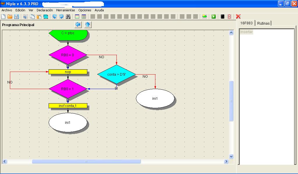

Hola, alguien puede explicar que pasa aca que cuenta de mas y apaga display?   8) renombrar el txt por dsn

Hola compañero, no tengo la versión 6 de Niple para ver tu ejemplo, pero te comento que al final tienes que colocar la instrucción CLRF que borra el registro donde lleva la cuenta para comenzar nuevamente desde cero.
Si subes una captura del diagrama te puedo ayudar.

No haces reset del "conta" y el puerto sigue incrementando indefinidamente, eso debieras hacerlo en la comparaciòn de conta a 9 (serìa mejor ">9" -->10=0), pero cualquier numero hace la misma rutina, carga C. Creo que ahi puede estar tu problema. No veo problemas en el resto. Un abrazo

Debes de borrar el contador al llegar a 10, siguiente pulso después del 9 que se ve en el display. Lo debes de poner justo a la salida del si en la comparación del registro conta.
El que se te apague el display es porque en la tabla solo tienes configurados 9 elementos y por tanto el decimo y sucesivos no los ve.

« Respuesta #4 en: 13 de Noviembre de 2017, 15:26:35 »
Otra cosa para que puedas ver el numero 9, entonces debes comparar si el registro conta tiene el valor de 10.
ya que el primer valor es 0 y ese ya cuenta.

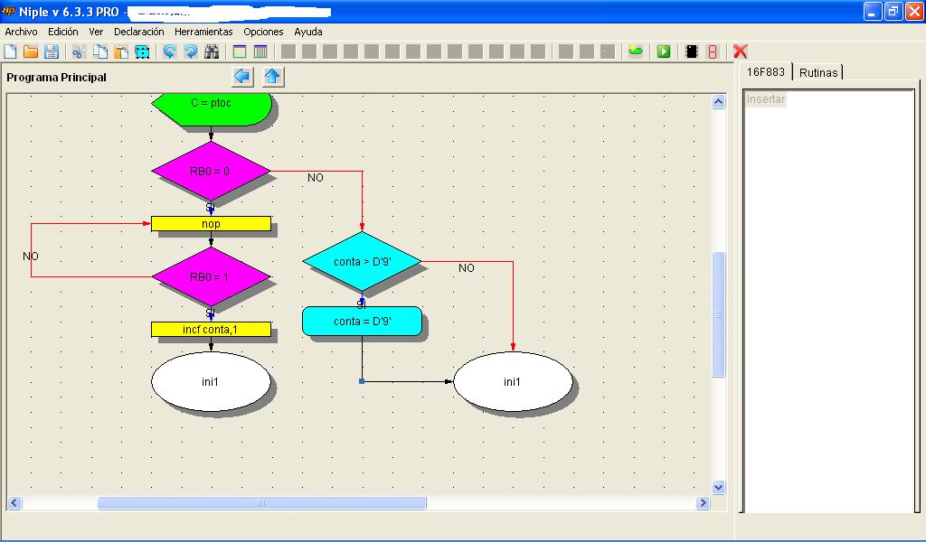

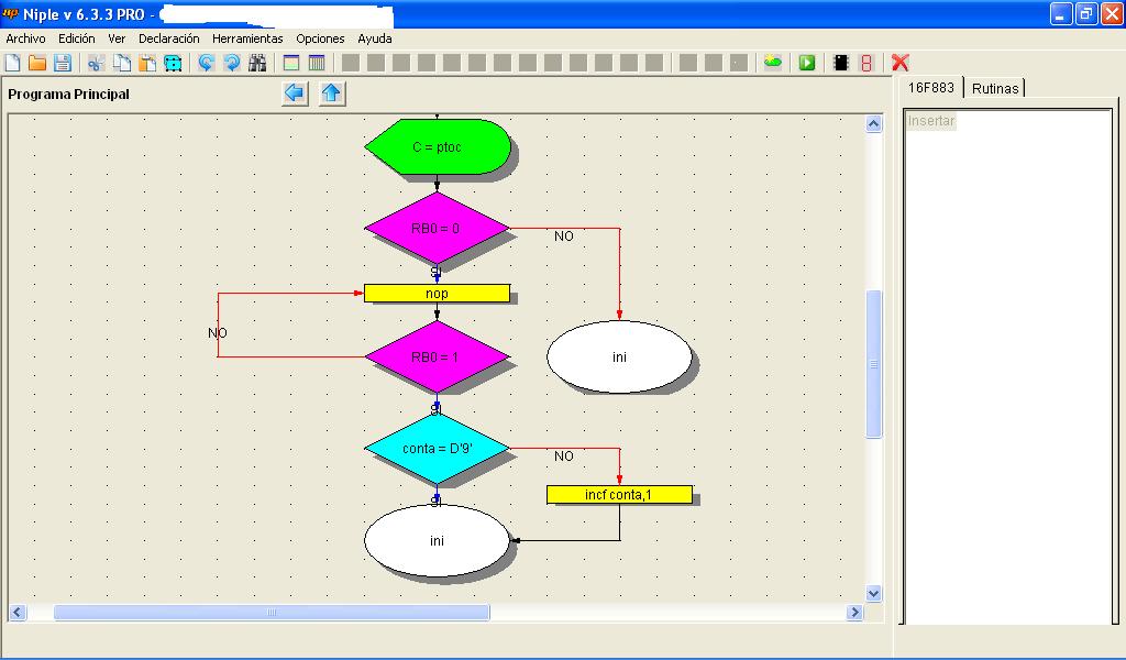

« Respuesta #5 en: 13 de Noviembre de 2017, 18:40:10 »
quedo asi,  en el primero cuenta hasta 9 y enn el segundo reinicia y vuelve a contar  :mrgreen:

« Respuesta #6 en: 14 de Noviembre de 2017, 05:39:55 »
En el segundo no deberia de riniciar pues en ningun momento estas reseteando el contador y en el primero despues de la cuanta cuando llgas a nueve en vez de ponerla a 0, lo que estas haciendo poner el registro a 9 y seguir en el siguiente pulso,  aumentando la cuenta y por tanto tampoco se resetea.

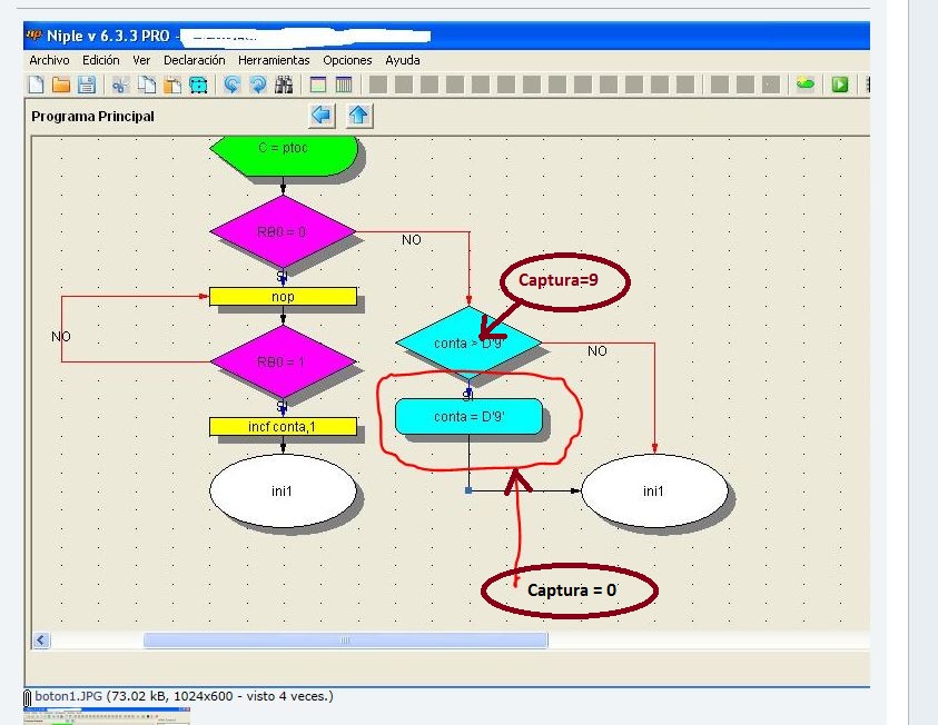

« Respuesta #7 en: 14 de Noviembre de 2017, 09:54:51 »
asi, no se como seria resetear dame un ej

« Respuesta #8 en: 14 de Noviembre de 2017, 10:08:13 »
Si cambias lo que te pongo en la imagen. Veras que segun vas realizando las pulsaciones , el numero representado ira del 0 al 9 y en la siguiente pulsacion volverá a 0

« Respuesta #9 en: 14 de Noviembre de 2017, 18:34:13 »
y de esta forma?

« Respuesta #10 en: 14 de Noviembre de 2017, 21:25:55 »
Traza el programa:
Si es 1 incrementa
Si es 2 incrementa
Si es 9 va al inicio (no resetea a "conta" se verà el 9, siempre porque no incrementarà màs y no resetearà conta).
Lo correcto serìa que cuando sea mayor a 9, o sea 10, resetee y muestre 0 cargado en Port C.

« Respuesta #11 en: 15 de Noviembre de 2017, 03:05:01 »
y de esta forma?
Porque no has realizado lo que te indique en la figura?

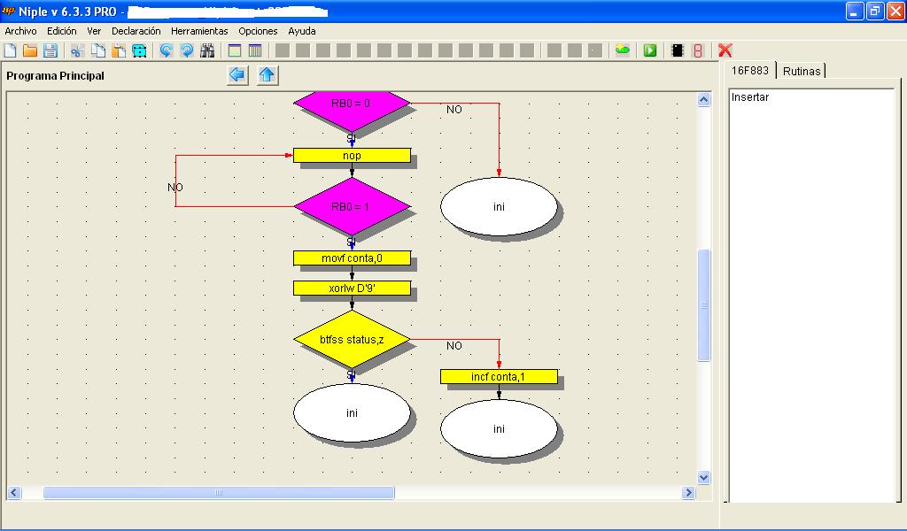

« Respuesta #13 en: 15 de Noviembre de 2017, 12:13:58 »
hola, si solo tiro datos para ver comentarios el manejo de pulsadores es importante saber para cualquier proyecto aca les paso una muestra despues los paso completo. renombrar el txt por dsn

« Respuesta #14 en: 15 de Noviembre de 2017, 22:57:21 »
Ok, està funcionando bien. Me hubiese gustado ver el npl para ver si estàs usando rutinas antirebote, porque eso te puede dar dolor de cabeza en el circuito fìsico.
Felicitaciones.
