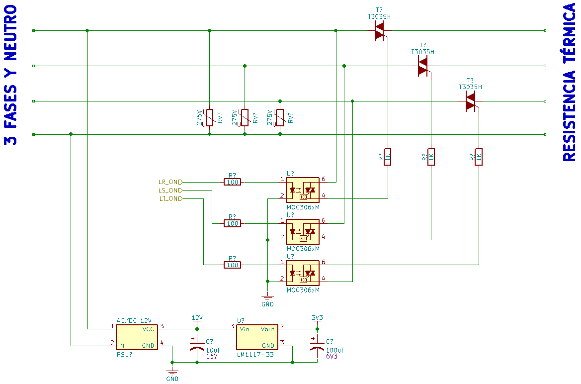

Estoy diseñando un circuito para controlar una resistencia trifásica calefactora, en principio solo sera apagar y encender, el cliente no quiere reles por lo tanto utilizo triac:
(30.32 kB, 1169x772 - visto 616 veces)
El circuito estará sobre la misma placa de control, y las personas deberan tocar los actuadores, el circuito esta aislado de toda la parte de control mediante los optotriac, y la fuente AC/DC de 12 voltios es una conmutada también aislada. ¿Que protecciones extra pondríais al circuito? me interesa tanto para las personas como para el circuito, pero mucho mas las personas, quiero que sea totalmente seguro.
Los triac son snubberless y en principio la maquina tendrá su propio diferencial en el enchufe.
El gabinete de la maquina será metálica ¿debería unir neutro con tierra y a su vez con el chasis metálico o mejor dejarlo totalmente aislado?
un saludo y gracias

Hola juaperser1, sin dudas deberías de unir el GND del circuito con el gabinete. Y por otro contacto distinto y que sea muy seguro, unir el gabinete a tierra, aparte deberás de asegurarte que la "tierra" del toma funcione de manera adecuada. De esta manera el operador (en teoría) estaría completamente asegurado.

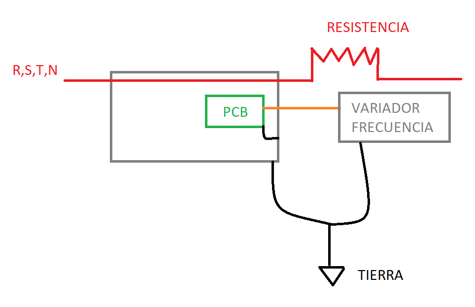

Hola chaly, muchas gracias por contestar, te refieres así?:
(4.08 kB, 392x274 - visto 514 veces)
No se si se entiende bien, lo he hecho con el paint, en el dibujo (si te he entendido bien) conecto el GND del PCB con el chasis metalico, y este chasis, pero por otro sitio distinto a tierra ¿verdad?
Cuando dices que conecte el GND del circuito me supongo que te refieres a la digital, a la del uC. Entonces el neutro no tendrá ninguna conexión con tierra verdad? ¿A que te refieres cuando dices "que sea muy seguro"?
Por cierto, se me ha olvidado comentar, que tendrá una sonda termopar y un contacto para determinar si esta abierta una zona de la maquina y por ultimo una salida de 0 a 10V para un variador de frecuencia todo esto referenciado a GND del circuito, no se si esto puede llevar a algún peligro para las personas u otros equipos.
Así a lo pronto se me ocurre, que si referencio GND a tierra, puede haber problemas cuando se conecte al variador si este también tiene toma de tierra.
Un saludo

Debes unir a tierra el gabinete metálico mediante un conductor de sección adecuada.
El neutro NO debes unirlo a tierra.
Si el dispositivo va a ser de potencia  superior a 1000 W deberá llevar un interruptor de corte omnipolar(fases y neutro).

OK, investigando un poco lo que comentas Picuino y preguntando al cliente, que dice que conecta todas las tierras a un mismo punto la instalación tiene un esquema TT. Buscando por las normas, que te manda de una a otra comenta en la ITC-BT-24 (http://www.f2i2.net/documentos/lsi/rbt/ITC_BT_24.pdf):
"Todas las masas de los equipos eléctricos protegidos por un mismo dispositivo de
protección, deben ser interconectadas y unidas por un conductor de protección a una
misma toma de tierra. Si varios dispositivos de protección van montados en serie, esta
prescripción se aplica por separado a las masas protegidas por cada dispositivo"
por lo tanto creo que mi equipo creo que quedaría así:
(15.74 kB, 964x623 - visto 480 veces)
No pasaría nada en conectar el gnd de mi placa con el del variador para la conexion de 0 a 10V, y asi quedaría protegida la persona, me estoy olvidando de algo o se me pasa algo?
un saludo y gracias
