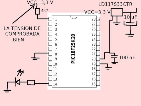

Buenos dias Juasperser1  bueno comentarte que estoy montando plaquitas con lo fundamental para ver si de puedo hacer funcionar los pics que tengo de un lote que compre de 18f4520, 18f4550 y 18f25k20 y compre mas pero todavia no prove con ellos.
El circuito que esto montando para probar por ejemplo el 18f25k20 que es el mas complejo y tiene la enorme complejidad que se muestra en el esquema:
(26.86 kB, 480x360 - visto 687 veces)
Bueno pues este es el mas complejo por que con el 18F4550 y el 4520 ni regulador.
Perdona un poco el tono sarcastico pero me esta dando la sensacion de que Microchip me tango en su dia.
Un saludo... y muchas gracias por tu contestacion.
« Última modificación: 06 de Diciembre de 2017, 08:40:05 por misterweb »
Re:Los pic ultimamente me estan rayando.
« Respuesta #10 en: 06 de Diciembre de 2017, 09:25:42 »
Debería funcionar de manera correcta... ¿Estas montandolo en una protoboard? esos chismes aveces dan mas problemas de los que solucionan, sin tensión en el circuito, mide con un polímetro la continuidad para que todos los puntos de masa sean el mismo, podría ser que algún punto estuviera mal referenciado y al colocar el dedo encima tu hagas de masa.

« Respuesta #11 en: 06 de Diciembre de 2017, 10:27:38 »
No estas pruebas que estoy haciendo son en una miniplaca de prueba de las verdes con taladro metalizado con los cables soldados hasta los componentes, yo no me fio tampoco de de las protoboar.
Cuando me has dicho lo de cambiar a :
CONFIG  FOSC = INTOSCIO
Me he mosqueado por que yo estoy utilizando para compilar el programa el MPlabX V3.61  y este para la opciones de configuracion de oscilador interno da dos opciones:
INTIO07  FUNCION CLK RA6 Y POR FUNCION PARA RA7
o
INTI067   FUNCION PARA POR RA6 Y RA7
Asi que me mosqueado como te dije y me volvi al mi antiguo windows Xp con la version MPLab  8.63 y juge con las dos configuraciones de bits que son las mismas que para el MPlabX y lo mismo
necesitan el dedito para que el circuito pueda funcionar.
Me da que me voy a tener que ir cortando un dedo por cada placa que haga y luego no tendre mas remedio que ir mutilando gente por ahi......jejejeje.
Saludos.... Gracias por la contestacion.

« Respuesta #14 en: 06 de Diciembre de 2017, 11:11:40 »
Muchas gracias por el interes  juasperser1, mirando las cosas con mas detenemiento y tranquilidad y metiendole un codigo tan sencillo y probando tantas cosas, lo unico que se me ocurre estos PICs no cumplen con las especificaciones, yo que me encuentro dentro del gremio del area tecnica, en los ultimos años que corren es muy pero muy habitual encontrar muchos componentes que no cumplen las especificaciones tecnicas.
En fin a otra cosa.... Muchisimas gracias por tu interes...
