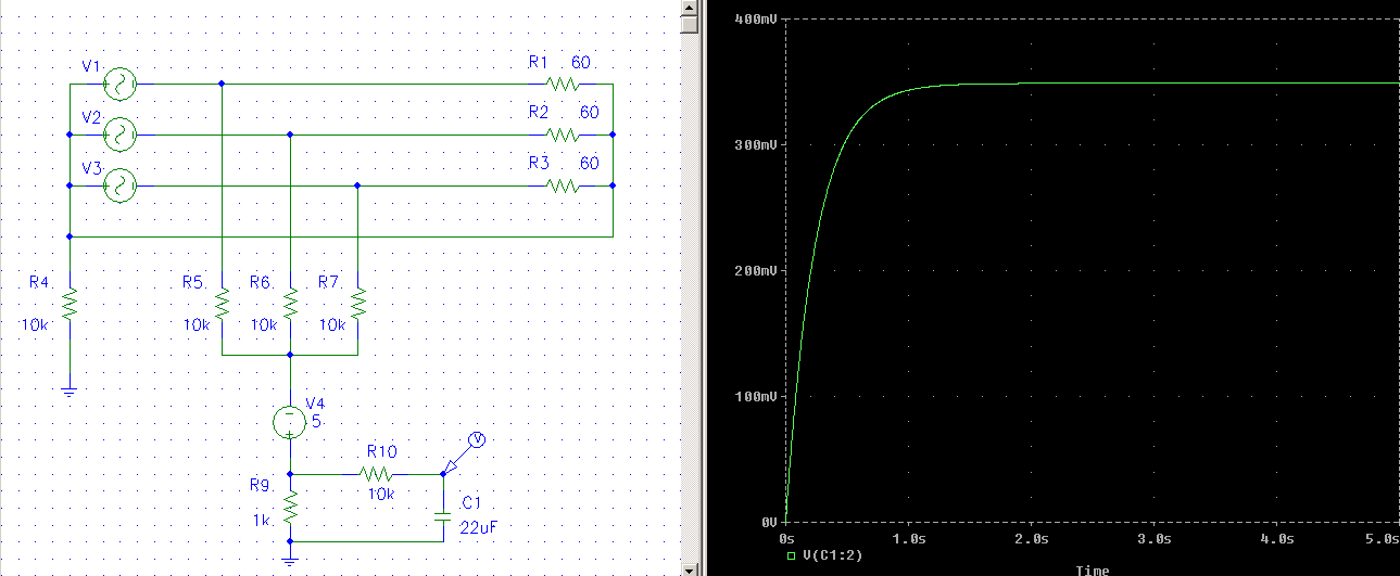

No debería circular ninguna componente alterna. Es un error del simulador.
Simulando con PSPice solo me aparece una componente continua, nada de alterna (como debe ser).
A ver si alguien que conozca mejor el Proteus te puede ayudar.

« Respuesta #7 en: 03 de Febrero de 2018, 15:58:36 »
(14.95 kB, 1289x531 - visto 1471 veces)
Esto es lo que me sale. Cambiando las cargas R1, R2, R3 no pasa nada de nada (como es de esperar)
En un circuito real si que cambiaría un poco (muy poco) la tensión, porque habría que tener en cuenta la resistencia de los cables de fase (muy pequeña, del orden del 2% de la resistencia de carga)
« Última modificación: 03 de Febrero de 2018, 16:01:26 por Picuino »

Eso ya si tiene mas lógica!, anda que no le he dado vueltas a ver como narices quitar esa componente y todo lo que investigaba me salia que el filtro debería funcionar sin muchos problemas, pues o es un fallo o algo estaré haciendo mal en el proteus.
tendré que cambiar de simulador a ver si voy a mejor.
Gracias picuino cuando tenga mas avances los iré poniendo por aquí.
