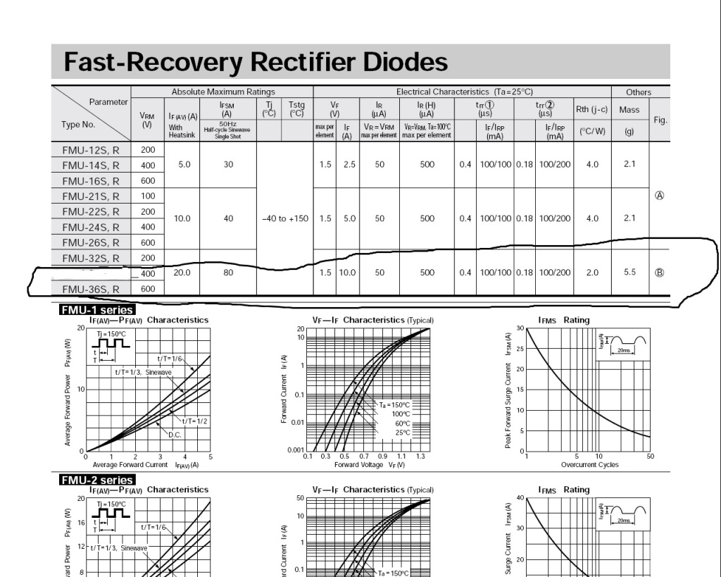

Estoy buscando Diodos con esta Caracteristicas, que por problema de sitio en la plantina no tengo sitio para montar combinaccion,
sus parametros son
VRM 600
iF AV 20
Ifsm 80
mas datos estan en la image.
busco alternativa de usar Diodo normales pero no encuentros con las caracteristicas del Datasheet.
Sabeis alguien algunas otras alternativa?
