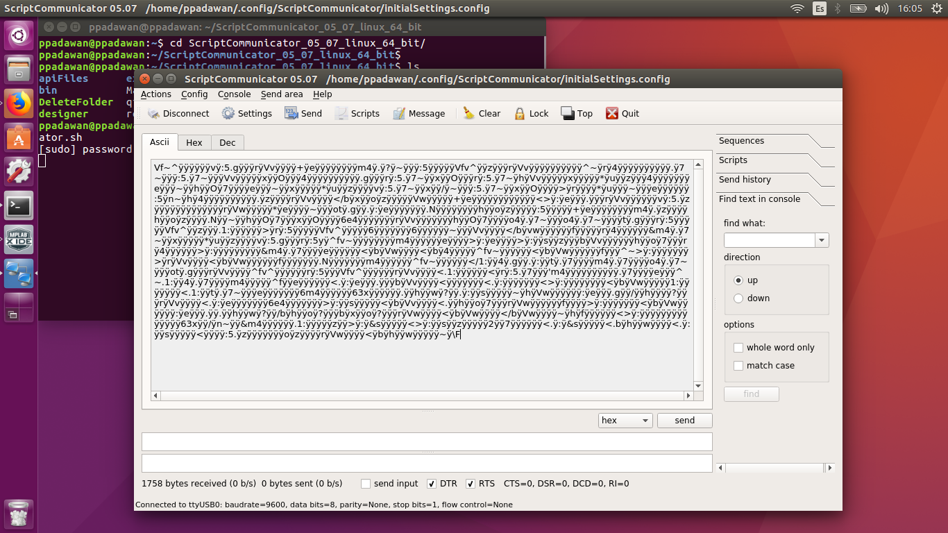

« Respuesta #10 en: 10 de Marzo de 2018, 12:12:50 »
Los caracteres extraños en que consisten?? ¿En que parte de la cadena aparecen, principio, final, a la mitad, o en cualquier sitio???
¿Afecta tambien a los caracteres de uno en uno individuales??
   Puedes probar con un cristal exterior multiplo de rs232.
  ¿Que % de error tiene tu configuracion brgh, brg a 8 Mhz??
Hola remi04 el error en la configuración de brgh es de -0.16 y los caracteres aparecen siempre,adjunto imagen:

« Respuesta #11 en: 10 de Marzo de 2018, 14:02:33 »
Creo que estás recibiendo los caracteres invertidos.
Qué usas para conectar el pic a la pc?

« Respuesta #12 en: 10 de Marzo de 2018, 14:23:53 »
Podrías usar una analizador lógico para comprobar que el PIC si esté enviando de forma correcta la información.
Si el pic lo hace bien, entonces prueba cambiando el adaptador RS232-USB
Si no cuentas con un analizador lógico pon la salida en Hex, y trata de comparar con lo que estás enviando, a ver si con eso encuentras cual podría ser el problema. Envía cadenas con las que puedas visualizar cualquier desplazamiento, errores de muestreo o incluso como ya mencionó pablomanieri caracteres invertidos, 0xAA -> 10101010
1 0 10101010 1 1 0 10101010 1 1
   i     8bits      s    i   8bits       s
