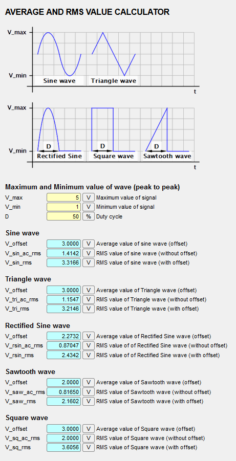

Estoy desarrollando una hoja de cálculo basada en formularios y javascript y me gustaría recibir críticas para mejorarla.
Os dejo la primera beta que puede calcular valores medios y RMS de diferentes señales.
Si alguien ve errores o posibles mejoras, por favor comentadlo.

Hola Picuino, incluiría gráficos con la descripción de las definiciones que usas, esta un poco complicado de entender cuando te refieres a "OLA" y aparte es demasiado usado.
Por ejemplo, las tensiones máximas y mínimas son tensiones pico a pico o pico máximo y pico mínimo.
La onda cuadrada también es una onda y no una ola (de hecho, las olas son las del mar).
Para el 4º título, "Ondas triangular y diente de sierra"
Por otro lado, las ondas senoidales, cuadradas, triangulares y diente de sierra no tienen voltaje DC, si no que tienen tensión de offset. Por ejemplo, una alterna con 5Vpp (5 voltios pico a pico) con el pico mínimo en 0V y el pico máximo en 5V, tiene una tensión de offset de 2.5V. O siempre que el pico mínimo coincida con el 0V se llama onda unipolar (para todas las formas de onda), caso contrario son ondas bipolares y si no están centradas en el 0V son bipolares con XX tensión de offset. Otro ejemplo es con una onda cuadrada, si esta centrada en el 0V, o sea el pico máximo y el mínimo poseen la misma tensión es una onda cuadrada bipolar, si el pico mínimo coincide con el 0V es una cuadrada unipolar, cualquier otra opción es una cuadrada bipolar con XX tensión de offset. Por lo dicho anteriormente, una cuadrada unipolar (la más usada) se la puede definir como una señal cuadrada bipolar con un offset de 2.5V, para simplificar, a esta señal simplemente se la llama señal cuadrada
Valor RMS de onda sinusoidal sin/con DC. Por definición, una onda senoidal no tiene DC (lo dicho en el punto anterior), porque si tuviera tensión DC sería una onda compuesta, o sea, pasaría a ser una onda senoidal con XX tensión de offset, esta tensión de offset es la tensión continua sobre la cual esta "montada" la senoidal.
Con esto por ahora tienes bastante.
Por supuesto las explicaciones/correcciones son sin ánimos de ofender.

Muchas gracias Carlos.
Lo de los gráficos estoy con ello. Quería hacerlos interactivos, con un javascript externo, pero aún no lo he conseguido.
En cuanto a los nombres, me pongo con ellos.
El que no me queda claro es wave. ¿Cómo cambiarias tú square wave?

Intento que sea lo más genérico posible. En inglés puede llegar a todo el mundo, las palabras son sencillas.
Lo primero que me va a costar es que se entienda sin explicación.
Voy a añadir un gráfico estático a ver si así se entiende.
Los puntos finales son para evaluar cualquier tipo de onda de forma aproximada o para evaluar el valor RMS de la suma de varias señales.
Si pones 0, 1, 0, -1   te evaluará el valor RMS de una función triangular con máximo en 1 y mínimo en -1
Si tienes una señal cuadrada de 5 V_rms y le añades una triangular de 4V_rms te calcula el valor rms total de la suma de las dos señales.
Pero me acabo de dar cuenta de que no suma bien los valores. Tengo que corregirlo.
Me pongo a ello y lo vuelvo a colgar.

Ya tengo la segunda versión.
La última parte simplemente suma valores rms para poder combinar varias señales y calcular el valor total rms. Por ejemplo una onda cuadrada que tenga superpuesta una triangular (son ondas de corriente que aparecen con frecuencia en las fuentes conmutadas)
Falta todavía añadir el valor rms de una señal triangular discontinua.

Borro la versión anterior que tenía fallos en los cálculos.
Además he añadido la señal senoidal rectificada.
Nueva versión. A ver si a la cuarta va la definitiva.

Acabo de descubrir un problema gordo que antes no tenía.
Las tensiones de offset se calculan mal  :oops:
