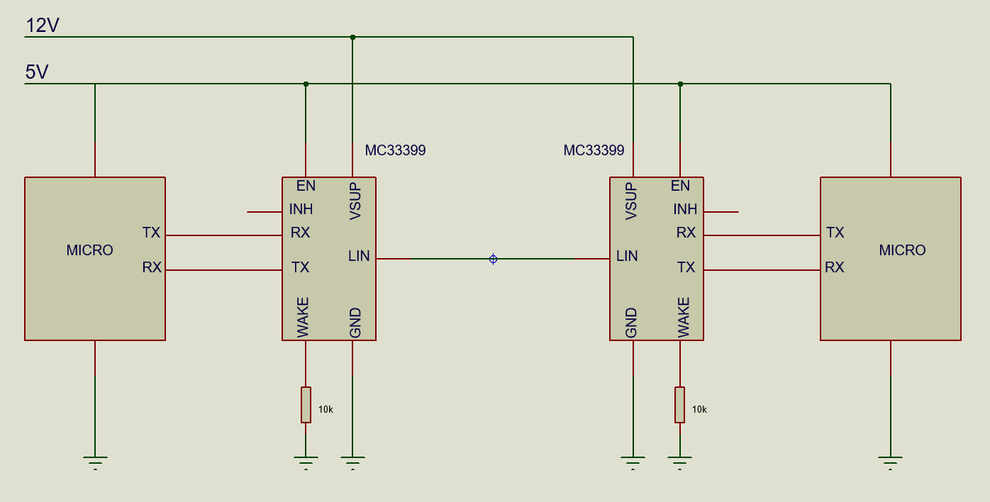

Hola amigos, alguno de ustedes ha trabajado el integrado LIN MC33399?, es que estoy haciendo una configuración básica pero no logro obtener transmisión y quiero confirmar si está correcto mi montaje

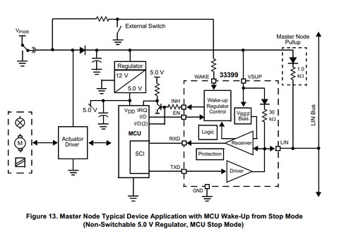

Te está faltando una resistencia de pullup en LIN.
El 33399 tiene una interna de 30K (para los esclavos), pero se necesita una externa de 1K (para el maestro)

Gracias Eduardo, ya encontré mi problema, realmente era un error de principiante, estoy acostumbrado a llevar el pin TX al RX y visceversa, pero en el LIN es diferente, el TX de mi PIC lo debo llevar al TX del LIN no al RX.
Sin embargo tendré en cuenta lo de la pull-up
