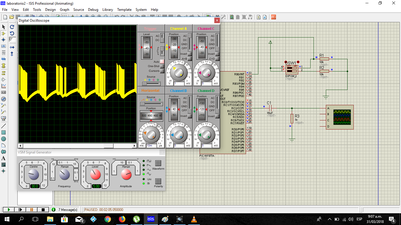

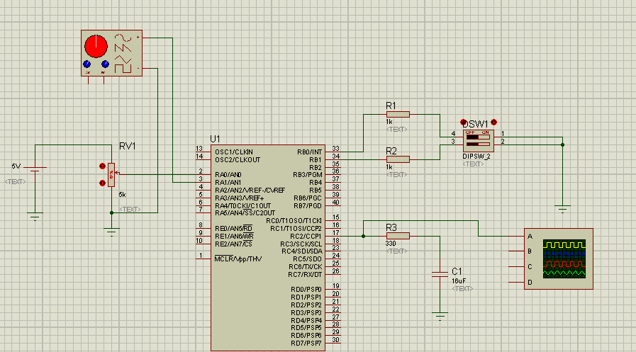

Pero cuando lo simulo en Proteus, no me genera siquiera el ciclo "negativo" que debería tener pues de la señal analoga
Esta es la simulacion, agradezco hacerme caer en cuenta de algo que esté obviando, gracias...
También coloco un generador de onda como entrada analoga porque ese fue un requerimiento del taller
El PIC se encuentra alimentado desde 2 pines GND y VCC, ( 0 a 5V/3v3) entonces no podes tener valores negativos, su salida va a ir desde 0V a 5V. Cualquier DAC en un micro te va a dar el mismo resultado, y lo que vos pedis es una señal alterna.
Si descompones esa señal de PWM en ondas senoidales, te vas a encontrar que tiene una componente de DC + varios senos armonicos de la frecuencia que le diste. Una forma de bloquear el DC, es tener un capacitor en serie.
Inverti los lugares de R3 y C1 (R3 hacela un poco mas grande, 1K por ejemplo) y observa la salida.

« Respuesta #4 en: 31 de Marzo de 2018, 11:11:57 »
Hola gracias por responder,
Invertí los componentes como me dijiste

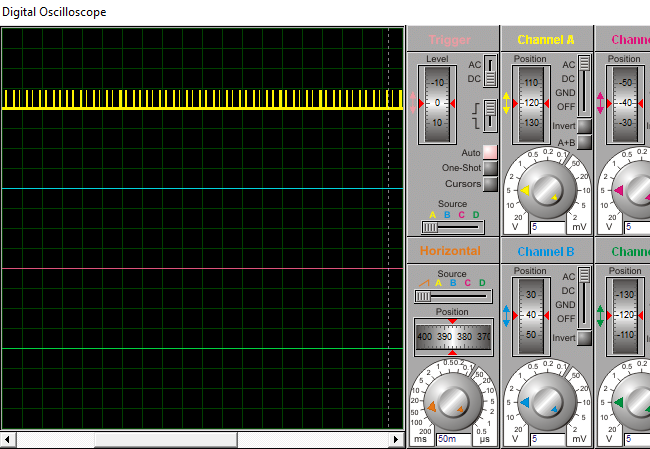

Creo que es algo un poco mejor, pero esos picos cómo los podría arreglar?
