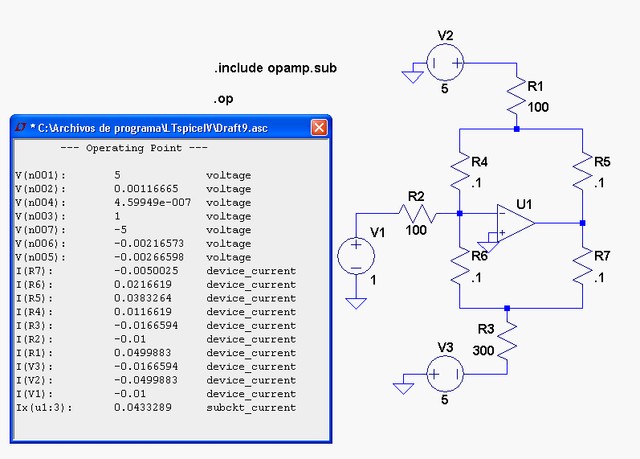

Re:circuito con op amp
« Respuesta #13 en: 25 de Junio de 2018, 09:56:41 »
Para esta clase de simulaciones prefiero el LTSpice
(68.26 kB, 640x459 - visto 1563 veces)
Da:
I1 = I(R4) = 11.6619 mA
I2 = I(R5) = 38.3264 mA
I3 = I(R6) = 21.6619 mA
I4 = I(R7) =  -5.0025 mA
Y me coincide resolviendo con Matlab   :)
% Datos
V1 = 5   ; V2 = -5  ; Vi = 1   ;
R1 = 100 ; R2 = 100 ; R3 = 300 ;
% Resistencia interna de los amperimetros
R4 = .1  ; R5 = .1  ; R6 = .1  ; R7 = .1  ;
% Matriz G construida por metodo de nudos
% correspondiente a los nodos [Va;Vb;Vop]
G = [1/R1+1/R4+1/R5 , 0 ,  -1/R5 ; 0  , 1/R3+1/R6+1/R7 , -1/R7 ; -1/R4 , -1/R6  , 0 ];
% Matriz E de excitacion
E = [V1/R1 ; V2/R3 ; Vi/R2 ] ;
% Matriz X para pasar de las variables [Va;Vb;Vop] a [I1;I2;I3;I4]
X = [1/R4 , 0 , 0 ; 1/R5 , 0 , -1/R5 ; 0 ,-1/R6 , 0 ; 0 ,-1/R7 , 1/R7 ] ;
I = X*(G\E)
I =
     0.011662
     0.038326
     0.021662
   -0.0050025

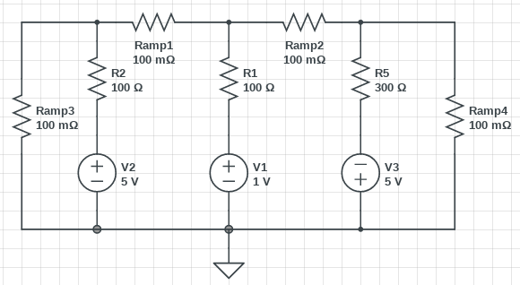

« Respuesta #14 en: 25 de Junio de 2018, 10:32:17 »
Corroboro lo que hizo Eduardo, en mi caso lo hice a "mano", los determinantes los hice con Wolfram Alpha por que no queria complicarme de mas la vida.
El circuito equivalente, tomando que la salida del AO es GND (suponiendo que no posee resistencia)  queda asi:
(15.72 kB, 580x318 - visto 1179 veces)
Tome todas las corrientes en sentido antihorario, desde izquierda a derecha ( I1,I2,I3, e I4) me queda:
5 = 100.1*I1 - 100*I2 + 0*I3 + 0*I4
-4 = -100*I1 + 200.1*I2 - 100*I3 + 0*I4
-6 = 0*I1 - 100*I2 + 400.1*I3 - 300*I4
5 = 0*I1 + 0*I2 - 300*I3 + 300.1*I4
Los determinantes me quedaron:
Determinante principal = 1.2024010001 * 10^6
Determinante sustituto I1 = 46041.005
Determinante sustituto I2 = -14033.004
Determinante sustituto I3 = -26025.006
Determinante sustituto I4 = -5982.995
I1 = Det Sus I1 / Det Prin = 38.29mA
I2 = Det. Sust I2 / Det Prin = -11.67mA
I3 = Det. Sust I3 / Det Prin = -21.64mA
I4 = Det. Sust I4 / Det Prin = -4.97mA
Hay que modificar la direccion, ya que no es tomada en cuenta en esto, pero las magnitudes son similares a las ofrecidas por la simulacion
PD: Cabe aclarar que mis corrientes no corresponden a los subindices exactos que se usaron en el circuito original. Las corrientes que uso estan determinadas por las mallas.
Corrigiendo un poco mas el valor y sentido de las corrientes, tenemos que
I1 circuito original = -I2 del circuito mio = 11.67mA
I2 circuito original = I1 del circuito mio = 38.29mA
I3 circuito original = -I3 del circuito mio = 21.64mA
I4 circuito original = I4 del circuito mio = -4.97mA
Y aca tenes la prueba de que el calculo hecho a mano corrobora la simulacion :P jejej
