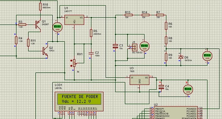

bueno les comento he encontrado la forma de colocar protección al Micrcontrolador Atmega 32 con su regulador lm 350k, bueno en la simulación utilice el lm317.
adjunto las imágenes en Pdf, en el Filtro Principal al Puente de Diodos le colocare un Fusible de 1A, aca tendre los 33Vdc y -33Vdc, luego un led verde Indicacador de encendido de la Fuente, y un Led rojo que significa cortocircuito en a la salida de la Fuente.
el circuito de protección esta formando por 2n2222 y un Tip 31, la salida + de la fuente  sale por el emisor del 2n2222 atravez de la R 680 Oh y la salida - de la fuente sale por el Colector del Tip 31.
aca tendre los 32Vdc de la fuente principal, si realizo un corto circuito, el led verde se apaga y enciende el Led Rojo, y apaga al Microcontrolador y la tension cae a 0, y si retiro el corto, se apaga el led Rojo y enciende el led verde, y al micro tendra Voltaje de operacion y habrá voltaje en la salida de fuente.

amigos he mejorado el diseño electrónico de Adjunto la Captura y el programa lo desarrolle en Bascom avr para Micro Atmega 8A
