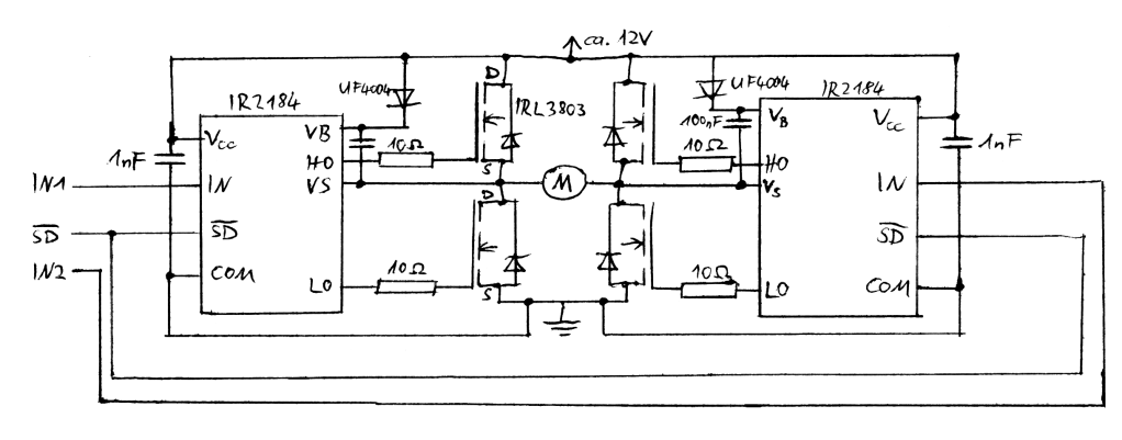

Ayer encontre en mi monton de Revista de Elector el famoso Wheelie , el Vehiculo balanceado con 2 Rueda y dos motores, lleva un control con 2 IR2184
El circuito es como este , el original no lo puedo subir por el Copyright
voy a pedir los IR2184 para probarlo,

El driver que has puesto es casi igual al IR2110, pero no permite medir la back emf porque no controla por separado los 4 transistores. Creo que estás intentando ahorrar pines. Sería mejor que te pasases a un micro con más pines.

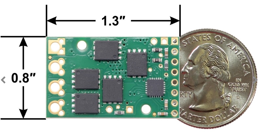

Otra solución más sencilla es comprar un driver de Pololu. Busca en su pagina web. Vienen ya montados y son pequeños.
Busca Pololu simple motor controllers.

Si eso es así el modulo de Pololu que te puede servir es este: https://www.pololu.com/product/2994
No puede hacer back-emf, pero te devuelve la corriente del motor, por lo que puedes compensar la pérdida de velocidad debida a la resistencia interna. No es tan bueno como el método back-emf pero creo que será suficiente para tu aplicación y tiene la ventaja de ser mucho más sencillo que sensar la tensión interna del motor.
PD:
Puedes comprar el módulo en TME. https://www.tme.eu/es/details/pololu-2994/modulos-reguladores-de-motor/pololu/g2-high-power-motor-driver-18v25/
El tamaño es de 20mm x 30mm
