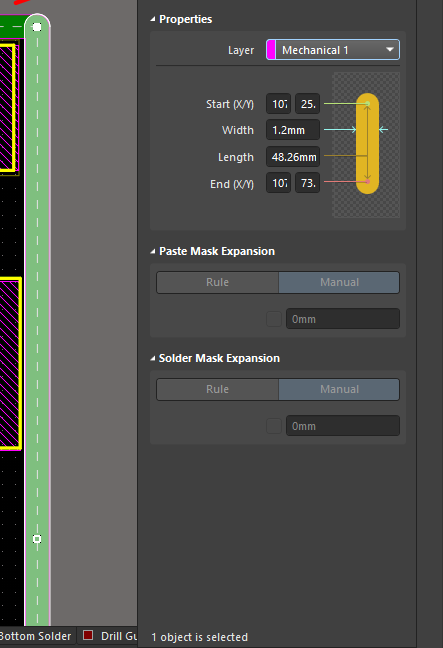

No se si habeis tenido el mismo problema que yo con Altium pero no puedo definir la capa  keep-out-layer, Creo una linea y le doy a propiedades de esa linea y me sale un monton de nombres de capas pero no esta la  keep-out-layer, la pongo como mecanical1... imagino que es igual no?  en el menu de la parte inferior si veo que esta el nombre  keep-out-layer.
Esta capa la tengo desactivada? como se activa para que te aparezca en las propiedades  del componente?

Si estan en AD18 esta bien en mecanical. Busca entra al menu Tools- Polygon Pours- Polygon Manager-
Una vez abierto el Manager, busca la opcion crear poligono "create new polygon form" y selecciona "Board Outline"
