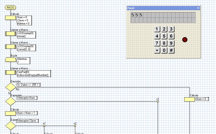

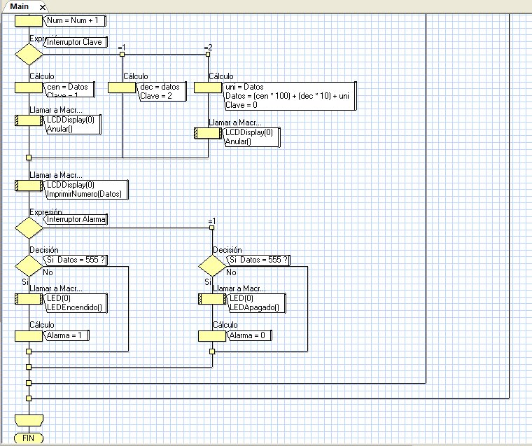

La practica es armar el diagrama de la foto.
Lo que no entiendas puedo explicarlo por privado.
#1) Teclado Matricial, para activar una alarma por clave, o lo que se te ocurra hacer!!!. PIC 16f690
#2)Simulador, para aumentar el entendimiento.

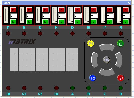

#3)Ejecución instantánea de múltiples tareas
https://1drv.ms/u/s!AiVcqo2h-pmBgSN7HhOF0EyXnYwG
