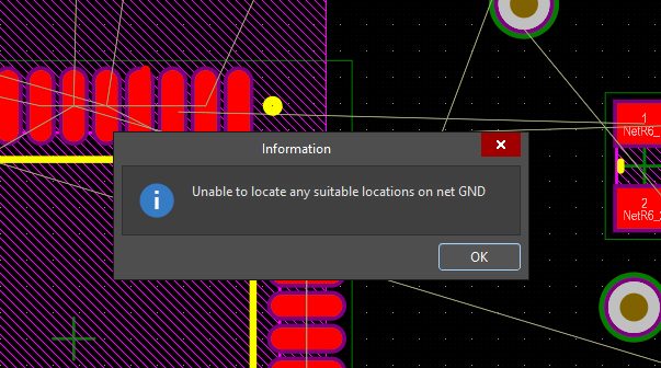

Hola buenas Estoy tratando de añadir en toda el area de la PCB la opción "Via Stitching" con la herramienta  Tools >Via Stitching > Add Stitching to Net y ahi configuro ahi configuro el Grid, el diametro y el agujero y asigno un net(en mi caso a gnd)
Esta PCB tiene 4 Capas uso 2 interna para GND y Power y la 2 externa para Señal
El problema que al aplicar esa opción me sale un mensaje de error (que se muestra en la imagen).
No puedo resolver donde está mi error. Cualquier ayuda sera apreciada ;)

Investigando un poco me voy autoresponder por si a alguien le sirve de ayuda, el problema que tenia yo es que solo me aplica cambios de via Stitching dentro de un poligono declarado previamente la zona esa, con eso lo solucione.
