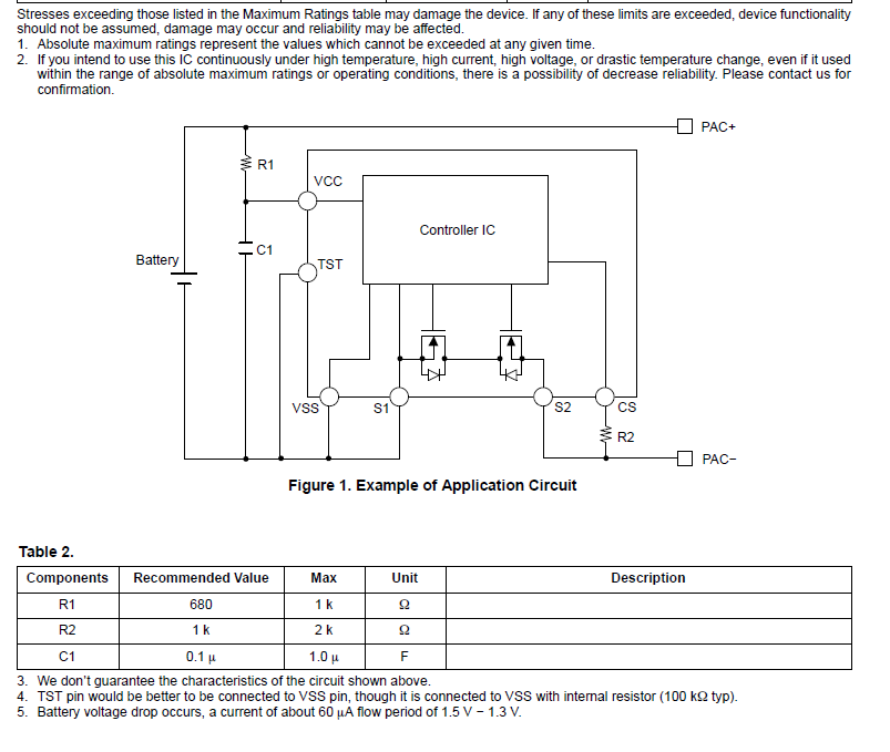

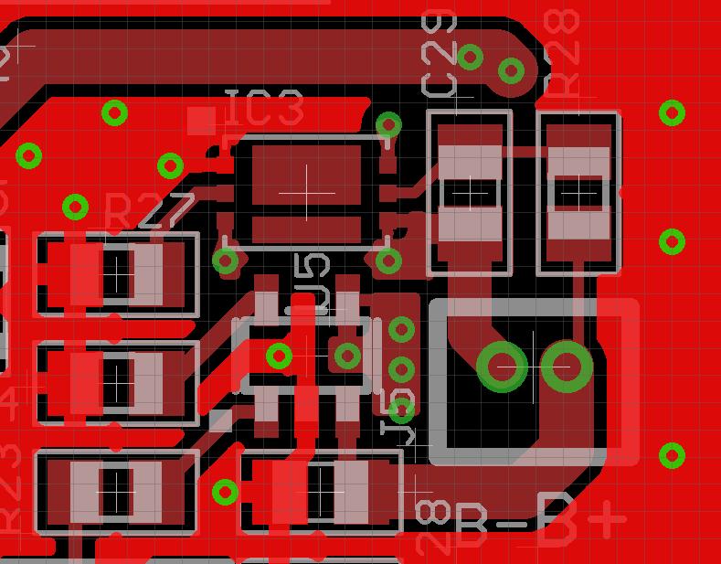

Una cosa, el integrado tiene dos pad por debajo, uno son los drenadores y otro es gnd, los drenadores les he puesto un trocito de plano por la cara top y la bot, para que disipe el calor; el de gnd, en la hoja de datos lo conecta al pin Vss ¿es necesario conectarlo?

« Respuesta #21 en: 23 de Noviembre de 2018, 21:33:45 »
Saludos!!!
Yo no lo conecté. :shock: , ya revise nuevamente el diagrama y si lo marca en el ejemplo aplicación.
Pense que no habia conectado esa señal pero si lo hice.
Sobre los pads expuestos  esos los deje libres.

« Respuesta #22 en: 25 de Noviembre de 2018, 18:10:54 »
OK, yo la única diferencia es un área en el pad expuesto del drenador (el grande).

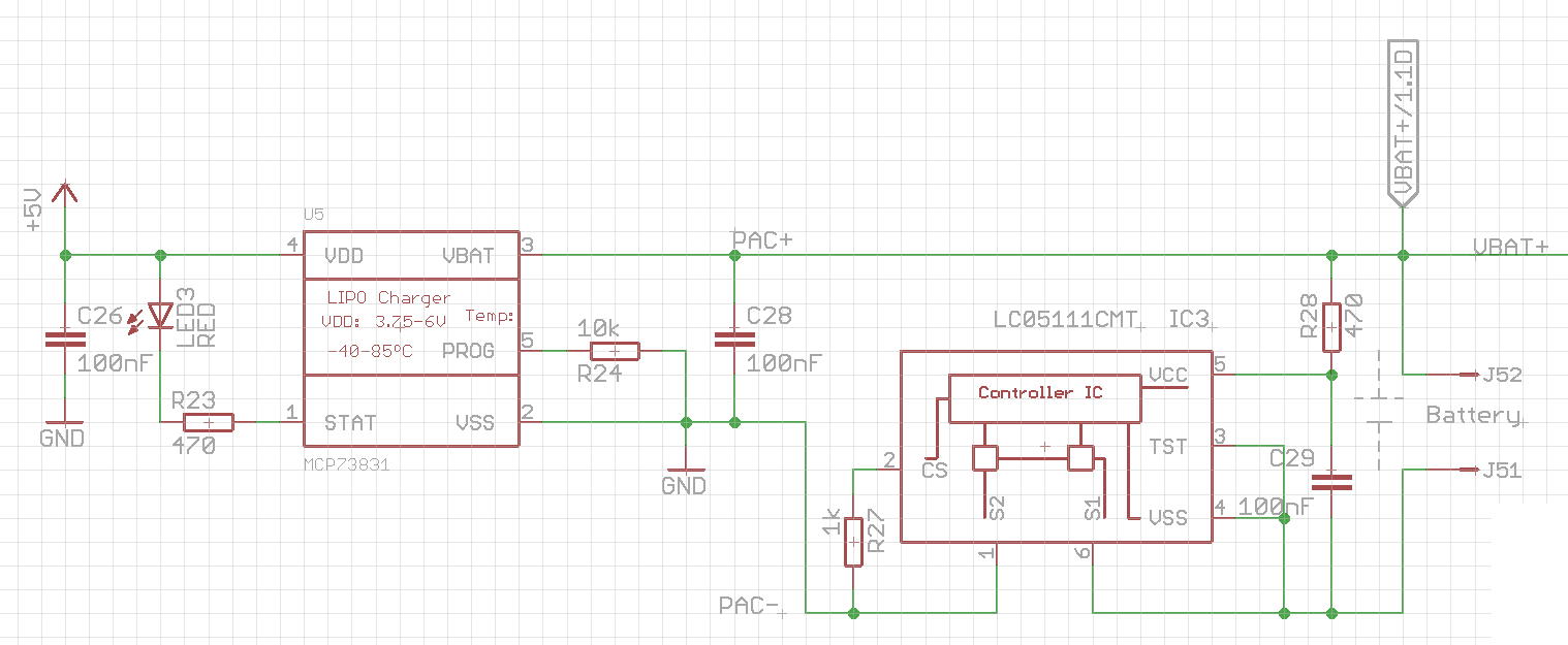

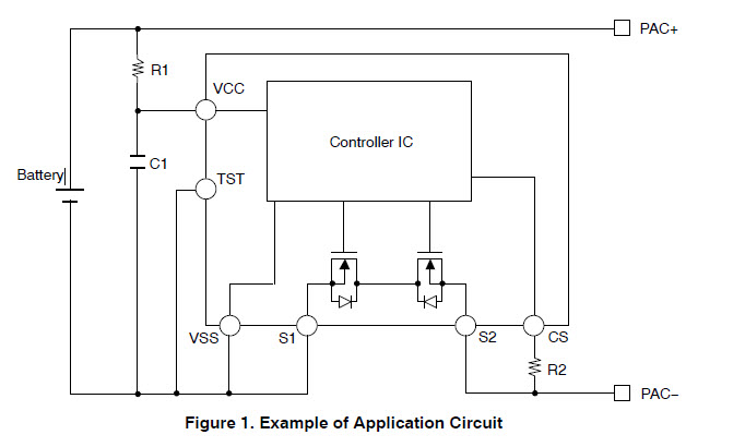

« Respuesta #25 en: 10 de Diciembre de 2018, 20:14:42 »
Una duda, respecto a la conexión del cargador y la carga ¿iría en los terminales PAC+ y PAC-?
(37.47 kB, 682x410 - visto 821 veces)
Mi esquema es el siguiente:
Gracias, un saludo!!!

« Respuesta #26 en: 02 de Enero de 2019, 13:58:15 »
hola, felices fiestas!
Así es, en PAC+ y PAC- va la carga/cargador.
Reviso los diagramas y te aviso.
Hay algo que no me cuadra.Tengo que retomar las notas porque tengo unos diagramas viejos y creo que les hice una modificación.
¿Cambiaste el diagrama vdd?
Creo que lo que confundía era el VSS del diagrama a bloques, pero ese es otra señal, al final el protector lo que hace es desconectar la terminal- de la batería del circuito.

« Respuesta #27 en: 02 de Enero de 2019, 16:02:14 »
Lo puse todo como viene en los datasheet, y los pad que van por debajo del integrado, uno son los drenadores que les he puesto un trocito de pista para disipar el calor, y el otro es gnd y no lo he conectado, aunque en el ejemplo del fabricante viene conectado.
