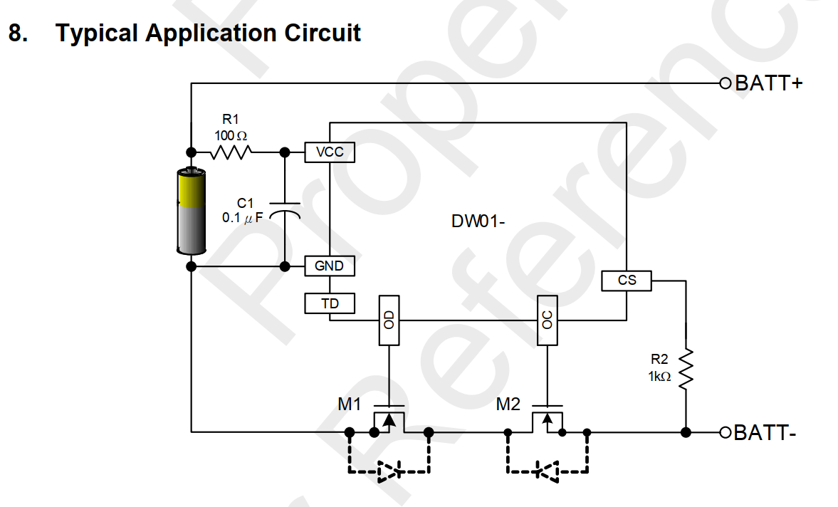

Para que te des una idea, esta el chip DW01-G, Lo que cambia entre un modelo y otro es :
 Mosfets internos o externos y los voltajes de protección.

Esa protección si es popular pero veras que el umbral UndelVoltaje es muy bajo.
El modelo que conseguí,mas no el que pretendía lo encontré en mouser.
LC05111CMT , tiene los mosfet incorporados.
Hay varias versiones, échale un ojo a las terminaciones para ver que voltajes quieres manejar.
