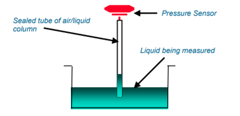

La aplicación es:
Imaginarse un tubo que a través de él fluya el líquido. Tengo que saber que ese líquido viaja a una presión de 2 bares. Lo que busco es un sensor que pueda ir dentro de ese tubo. La otra opción es medir la presión de ese líquido indirectamente a través del aire comprimido en un saliente de este tubo (forma de T) --> Imagen adjunta.
Pero antes que esta solución quiero saber si existe la posibilidad de la primera, es decir, que el sensor pueda estar dentro del tubo. Los de membrana no sirven porque al final se desprende y se rompe pero quizás hay otro tipo y yo lo desconozco.
