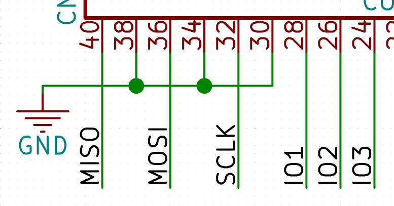

en cuanto a lo de rodear de masa, puedo poner un conector de mas pines y entiendo que lo que comentas seria algo tal que así:
(33.88 kB, 777x407 - visto 448 veces)
No van a pasar señales analógicas por el cable, todas las masas las tengo bien definidas y separadas, controlando las corrientes de retorno, es una placa a 4 capas precisamente para tener controlado todo esto. pero tenia la duda para blindar el cable y reducir emis ya que esto se sale del PCB y va a otro, me parece un punto del diseño susceptible de sufrir emisiones o recibir interferencias. Por le cable, solo van a pasar los 2 SPIs, señales de control IO del micro, 5V y GND digital, nada de analógica.

Tu esquemático se ve bien!
