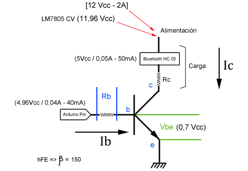

No comprendo que debo definir como Alimentación y Carga para poder calcular Ic
Alimentación es a partir de 12Vcc o a partir del 7805?
¿Por consiguiente cual debería ser mi carga?
(7805 + Bluetooth + Rc) o (Bluetooth + Rc)

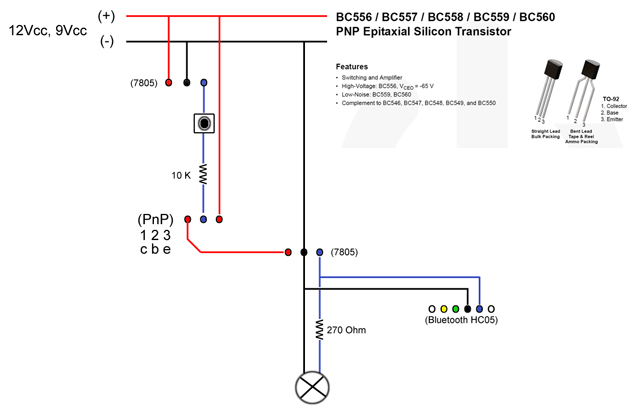

Hice unas pruebas que anduvieron muy bien
https://www.youtube.com/watch?v=RIZjshwIHEg
Pero a la hora de hacerlo con un Arduino hice “agua” al recalcular todo y nada anduvo. Creo que este es mi error. Cuando quiero calcular Ic porque no logro llegar al punto de saturación de la base.

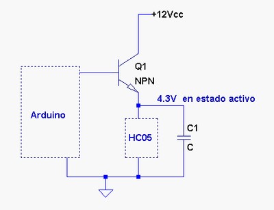

Espero esta tarde hacerme un momento para ir a comprar al centro unos PnP. ...
Podés ahorrarte la ida al centro esta vez conectando asi.
(17.65 kB, 400x307 - visto 1822 veces)
El HC05 quedará alimentado con 4.3V  pero funcionará perfectamente y tampoco habrá problemas de tensión leyendo su salida.
Eso sí, la próxima ida al centro comprá una parva de BC557 y BC327 que siempre es bueno tener.
El único detalle es que la salida de Arduino tiene que ser forzosamente de 5V. Si llegase a ser de 3V3, pues el módulo recibirá algo cómo 2.6V lo cuál desconozco su rango de funcionamiento.
El otro tema es que el transistor trabajará en zona lineal, disipando (12V-(tensión carga))*(corriente carga)Watts inútilmente.
« Última modificación: 28 de Diciembre de 2018, 10:36:33 por Robert76 »
Si, con 2.6V seguramnete no funcione. Yo asumí por su dibujo que alimentaba con 5V.
Eso es relativo,  si usa reguladores disipativos la energía se desperdicia en algún lado.  En el peor de los casos la disipación del transistor en régimen continuo sería menos de 400mW ( @50mA ) , pero esos son los 50mA máximos que especifican algunos fabricantes (otros ponen 30mA max) , dudo que la corriente promedio sea de esa magnitud, y por lo tanto menor la disipación.

Dicho esto. me falta respuesta a mi pregunta inicial. ¿Que es Alimentación? 12Vcc o a partir del LM7805 con 4.96Vcc ?
tengo claro que mi carga es el Bluetooth HC-05 pero sigo sin comprender cual de los dos consideran Uds. como Alimentación.
porque si no he comprendido mal a la hora de calcular Ic varía mucho si pongo o saco el LM7805.
