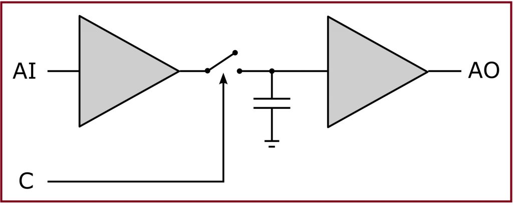

Me he fijado en los hold and sample, que por lo visto suelen usar algunos tipos de ADC.
Este es fácil, se cierra el switch, se carga el condensador y luego se mide. Para esto se tiene que saber cuanto tarda en cargarse el condensador que seria t=RxC siendo R la resistencia interna del condensador.
