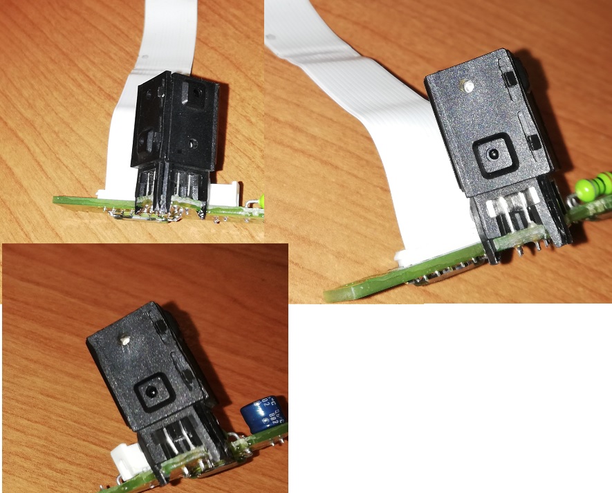

Buenas, alguien sabría donde puedo encontrar esta pieza:
(173.91 kB, 885x713 - visto 1120 veces)
Me refiero a la pieza negra, es un recubrimiento de plastico y dentro tiene dos led infrarojos y dos sensores para recibir la señal. Esta placa es la parte de un monedero de una maquina de refrescos, sirve para medir la altura de las monedas en los  cubiletes.
No creo que pueda poner directamente con los led y el sensor sin el plastico por que seguramente se doblen al colocarlos, y ya no apunten bien, lo necesito junto con el recubrimiento de plástico.
un saludo.

« Respuesta #4 en: 05 de Febrero de 2019, 16:14:02 »
Hola, ese componente, acaso no tiene alguna descripción o número de referencia para buscar?
Que va, nada... Ni siquiera por dentro al desmontarlo
Sabes el modelo donde va metido, para buscar manual o alguna referencia lo mas cercana a la placa.
Quizas alguien le haya pasado o localices algun detalle más con el manual que te lleve a encontrar ese sensor con su carcasa
Pues no lo se, voy a intentar averiguarlo pero creo que va a ser imposible, ya que lo unico que tenemos es la maquina entera, a ver si los técnicos tienen algun manual o algo.
¿Cual es el problema, se rompio el original, quieres copiarlo?.
En cualquier caso una opcion facil y rapida seria crear un modelo para imprimir en 3D y de ese modo podrias tener todas las unidades que desees.
Pues la cosa es que un cliente me ha pedido el favor de ver si podiamos replicar esa pieza, ya que ha sido descatalogada, pero aun tienen muchas maquinas en el mercado que se estropean por entrada de agua y necesitan el repuesto.
Ufff crear el modelo 3D quiza sea demasiado cara para una reparación, ademas los componentes internos son algo especiales por tener unos pines muy largos para ganar esa altura, aunque hiciera el molde de plastico seguiria existiendo ese problema.
Veo que va ser muy dificil encontrar algo asi, tiene que ser una pieza a medida que compre el fabricante muchas unidades.
Gracias a todos.

« Respuesta #6 en: 07 de Febrero de 2019, 03:41:37 »
Hola AcoranTf, muchas gracias por tu ofrecimiento.
Por otro lado si explicas mejor que es lo que hace esa pieza exactamente, igual hay otro dispositivo por el cual pueda ser sustituida. Yo he trabajado con maquinas de monedas y nunca he visto eso.
¿En que parte va, en el selector de monedas de entrada o en el devolutor de cambio?. Mira tambien si puedes hacerte con la marca y modelo del selector o devolutor e incluso de la maquina que lo lleva. Todos esos datos podrian ayudar a encontrar una posible solucion.
Es verdad que me falta información, voy ha hablar con el cliente para poder encontrar toda la información posible, lo único que se de momento (lo que me ha dicho el cliente) es que es una parte del monedero, que mide la altura de las monedas para saber cuantas hay, se monta en la parte de abajo de una maquina dispensadora de refrescos (no se cual aun) y por lo visto esa parte es propensa a la entrada de agua y provoca que se estropee esa pieza.
Voy a ver si encuentro mas información sobre la maquina o el sistema.
gracias.

« Respuesta #9 en: 07 de Febrero de 2019, 10:08:37 »
Bueno, pues según veo la cosa va ha ser o hacer el modelo 3D o canibalizar los componentes de las placas que estén estropeadas.
Por otro lado y dado que indicas que las averias suelen ser por entrada de agua, es logico pensar que lo que se averia son los elementos electronicos y no el plastico, por tanto hay una solucion mucho mas facil y obvia, consistente en sustituir los elementos dañados, manteniendo el resto.
se puede salvar el plastico, pero nada mas, el agua destroza hasta el pcb, hace que se oxiden los pads y se van como si fuera un dibujo. Le diré al cliente que no tire las placas para poder ir quitando los plasticos y a ver si se pueden reutilizar, buscare los leds y los sensores que van dentro, que tampoco serán faciles por que tienen bastante altura.
un saludo.
