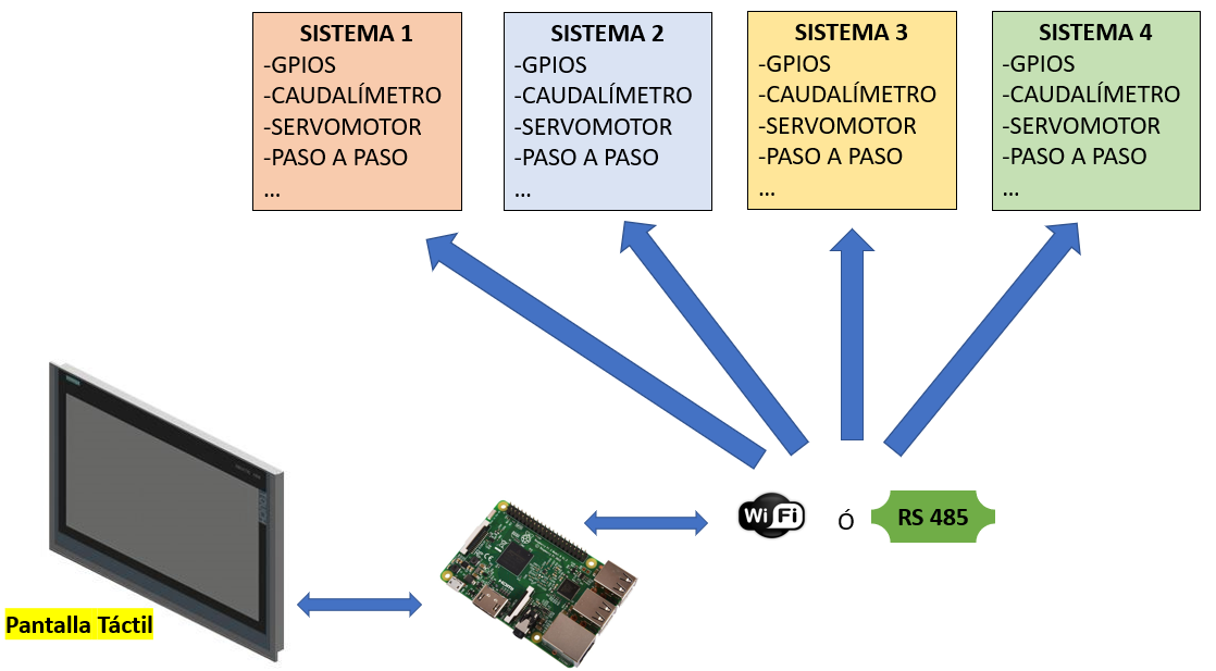

El problema lo tengo en las telecomunicaciones y la GUI. La programación de los sensores y actuadores la tengo controlada pero la duda me surge en si es posible comunicar varios sistemas (entre 1 y 8) y poder controlarlos desde una pantalla táctil.
Lo que pretendo es tener varios sistemas idénticos pero independientes entre ellos y a través de una aplicación poder seleccionar uno de ellos, cambiar las opciones de habilitación o deshabilitación de cada sensor, que los fallos de cada uno de ellos los pueda ver por la pantalla táctil... y ya ya que la pantalla estará lejos de los sistemas he pensado en utilizar o 485 o wifi.
Por todo ello pregunto si hay por ahí algo parecido en lo que basarme y no me refiero a la programación de los sensores o actuadores sino al sistema que pretendo hacer. Qué programa free puedo utilizar para crear la GUI, si para controlar los sistemas desde una raspberry necesito que cada sistema lleve otra raspberry independiente...
Si es posible. ¿A qué te refieres con "la programación de los sensores y actuadores la tengo controlada"? ¿Se trata de módulos ya existentes/disponibles en el mercado o los vas a diseñar y fabricar?
Si estás creando todos los "sistemas", tú defines cómo los comunicarás y con qué implementarás las cosas. Un posible ejemplo sería:
Pantalla táctil + Raspberry Pi para la supervisión/control, mientras que cada "sistema" podría estar basado en un Arduino o similar. Cada "sistema" contaría con una interfaz de comunicación, podría ser casi cualquier cosa (medios cableados o inalámbricos), por supuesto deberás tomar en cuenta las condiciones de donde se instalarían las cosas.
Una opción es Modbus:
https://www.cooking-hacks.com/documentation/tutorials/modbus-module-shield-tutorial-for-arduino-raspberry-pi-intel-galileo/
En cuanto a la aplicación a visualizar en la pantalla, también hay muchas cosas con las cuales trabajar. ¿Qué herramientas/lenguajes de programación conoces? Si no manejas ninguno para crear aplicaciones para escritorio (ya sea "nativas" o web), una opción es empezar con Python: https://projects.raspberrypi.org/en/projects/getting-started-with-guis
¿Conoces o te interesa Pascal? Prueba Lazarus:
http://wiki.lazarus.freepascal.org/Lazarus_on_Raspberry_Pi/es
¿BASIC? Revisa Gambas:
<=== similar a lo que quieres hacer
http://gambaswiki.org/wiki/install/raspbian

El problema lo tengo en las telecomunicaciones y la GUI. La programación de los sensores y actuadores la tengo controlada pero la duda me surge en si es posible comunicar varios sistemas (entre 1 y 8 ) y poder controlarlos desde una pantalla táctil.
Puedes comunicarte con todos esos sistemas si usas un protocolo que envíe un identificador único para cada dispositivo, como CAN bus, I2C (solo para distancias muy cortas), WIFI, y creo que también RS485.
Como GUI en Raspberry puedes usar QT Creator, pero trabájalo directamente en el Raspberry, porque con la compilación cruzada hay muchos problemas de configuración, y hoy en día usando un Raspberry 3 ya es bastante fluida la compilación. Lo que si puedes hacer es trabajar en el Raspberry desde el PC por Ethernet, usando el escritorio remoto, asi lo hago yo, de esta manera es más cómodo, un solo teclado/ratón/monitor, para trabajar con el PC y al mismo tiempo con el Rasbperry.
No te recomiendo que en cada sistema esclavo montes un Raspberry, para eso emplea un microcontrolador ARM (STM32, RT1020, Kinetis) o si es por WIFI un ESP8266 o un ESP32.
