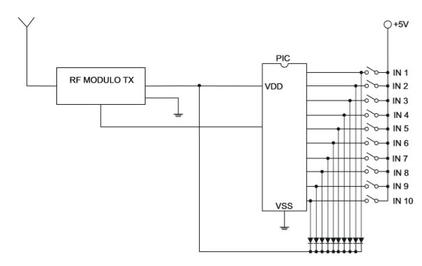

Buenos días, llevo algún tiempo queriendo construir un control remoto con un pic, pero tengo una duda acerca de como alimentar este pic. Se trata que la pila del mando ofrezca tensión solo cuando pulsamos una tecla, de esta manera estamos alimentando al pin correspondiente del canal elegido y a la vez alimentamos al pic y así hacer que se prolongue la vida de la pila.
Se puede hacer o se dañaría el pic?

En principio no veo porque no tenia que funcionar.
Seria cuestión de hacer un montaje simple y probar.
De todas formas lo normal creo que es utilizar un modulo transmisor y que sea el que envíe los pulsos, este puede ir alimentado siempre pues consumen poco y luego utilizar un receptor para recibir los pulsos.
En fin es solo una idea, pero seria conveniente saber mas detalles de la cuestión.

Hola, buen dia. ¿Probaste pulsadores a positivo y a la entrada y alimentación del chip mediante diodos?  El diodo evitará que sea alimentada una entrada diferente a la seleccionada.
                          ¡------¡>---- +V del chip
      ------º_º------!------------  entrada
- Santiago -
Re:Control remoto con PIC
« Respuesta #3 en: 01 de Marzo de 2019, 11:29:38 »
Si, pero esa configuración no es la más óptima. Y esos diodos se ponen para evitar que si la entrada es mayor que la alimentación, los diodos conduzcan y no se acerquen las entradas correspondientes.
F.

¿Qué pic quieres utilizar? Tienes que tener en cuenta, cual es el estado de configuración del puerto a utilizar luego de una alimentación. Si los mismo son automáticamente configurado como salida y su estado inicial es 0V, estarás generando un cortocircuito.
« Respuesta #5 en: 01 de Marzo de 2019, 15:42:16 »
Hola a todos.
Por eso decía que la configuración no era la correcta.
Tal y como está el esquema, al menos le faltaría una resistencia a GND, justo a la entrada del Pic. Pero en el Pic inicialmente debe configurarse el pin como entrada.

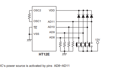

Buenos días a todos, quería comentarte Fer_TACA que el esquema es para orientación, ya que por supuesto le faltan las resistencias "pull down" ademas tengo que decirte que esos diodos no son para lo que tu comentas, son únicamente para que el mando emisor solo consuma cuando se pulsa una o varias teclas. Esto se hace en la mayoría de mandos a distancia, así se prolonga la vida de la batería. El motivo de realizar esta pregunta es porque yo no sé si un pic soportaría que el funcionamiento lo haga solo en el instante de pulsar la tecla.
Pongo como ejemplo un esquema de la hoja de datos del HT12E.

Hola,
la figura que has adjunta en el ultimo post, el funcionamiento de los diodos es el que indicas. No me fije con detenimiento en la figura inicial de que la unión de los cátodos está llevada al pin VDD del pic  y pensé que iba directamente a la alimentación de ahí mi respuesta.
En cuanto a lo que indicas, tal y como dije anteriormente, si esa es la conexión el pic debería de funcionar correctamente.
