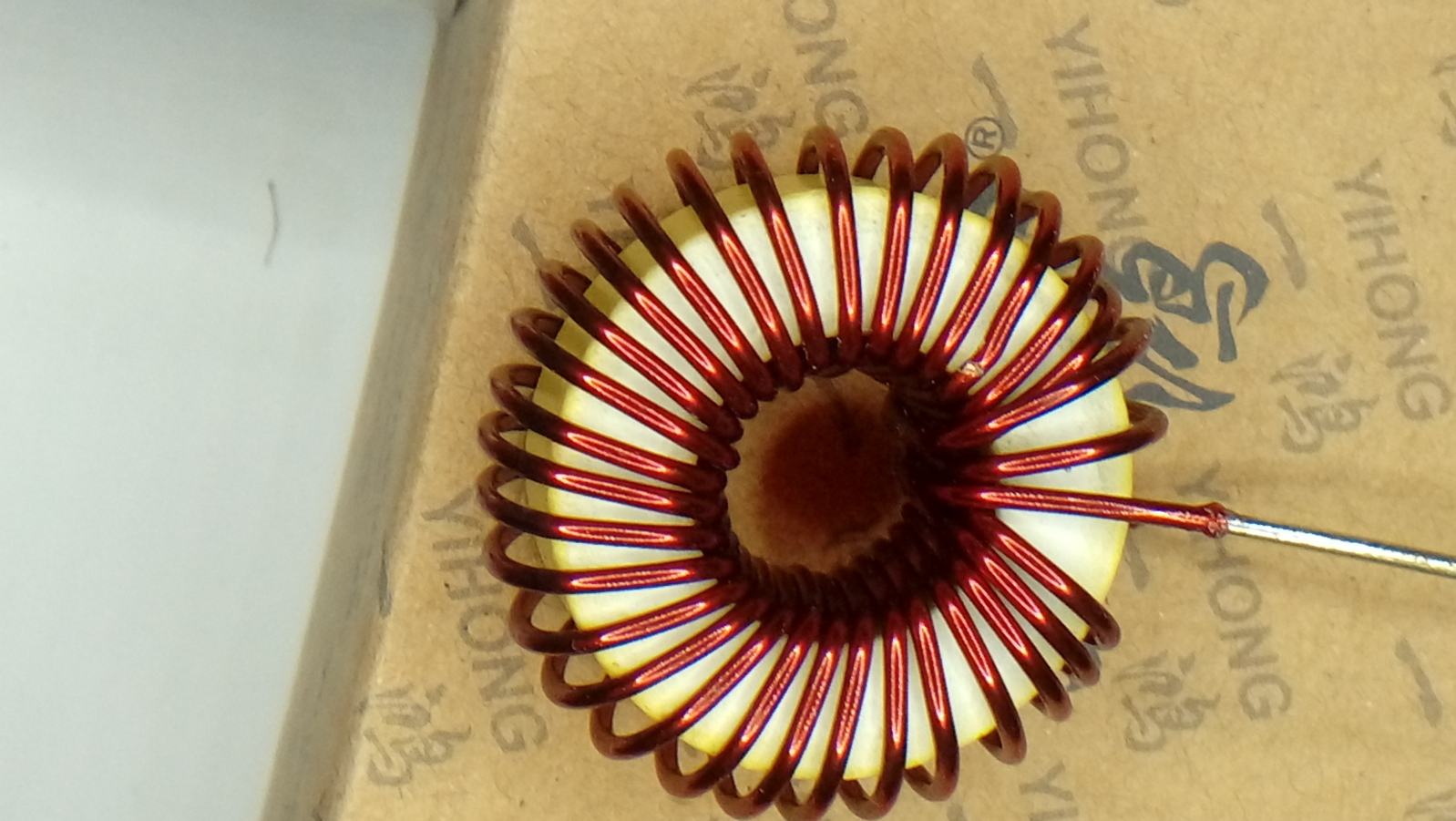

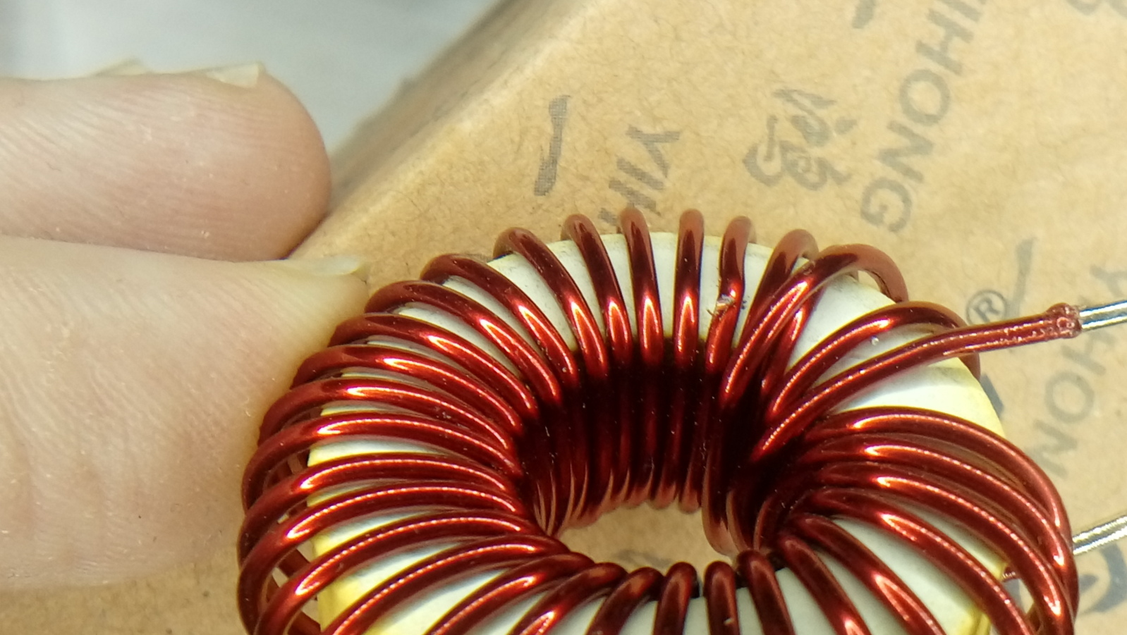

He comprado una bobina toroidal de 100uH y 6.6A, y he visto que una de las espiras tiene un pequeño golpe, con la lupa se ve un punto un poco hundido, ¿puede afectar eso al funcionamiento?

Mañana con buena luz intento hacer una foto del detalle, el núcleo no se ve dañado.

Con ese golpe es todo un tema, ahora el camino para los electrones no va a ser recto, por lo tanto van a tener que frenar en ese punto, es decir aumentando la resistencia en esa seccion de la bobina y por lo tanto las perdidas por efecto joule. Si continuan con la velocidad que venian iban a despistar y salir volando por los aires, como resultado tu bobina es un emisor de electrones. Tambien luego de todas las cosas sin sentido que dije, si el nucleo esta sano (suponiendo que no existan fisuras) y la parte que no esta esmaltada no toque otra cosa, no deberias tener ningun problema. :P

Puedes descartar si hay problemas, midiendo con un inductómetro. Si el núcleo se fisuró, seguramente el valor será alterado.

Da 90uH, está dentro de una tolerancia normal del 10%.

Si quieres mejorar la sección de la pista dañada, podrías añadir una pequeña cantidad de estaño, aplicando flux previamente.
