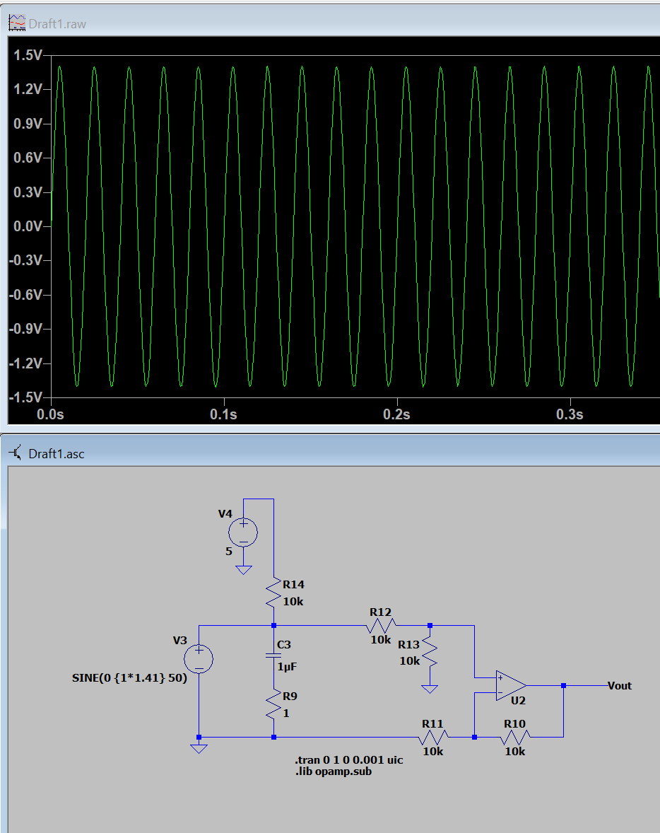

Bueno pues así lo he resuelto, o al menos funciona bien en la simulacion, obviamente es un circuito simplificado sin protecciones ni nada por el estilo pero bueno.
Lo he solucionado añadiendo un condensador en serie al shunt que actua como filtro para evitar el paso de continua, obligando a cerrar el circuito de CC a través del transformado, en caso de romperse el cable tendríamos una tension en Vout de ~3v2.
resolviendo el AP tenemos Vout = 1,6V*10K/10K+1,6V = 3,2V
un saludo.

Un condensador de 1uF tiene una reactancia de aprox 3100ohms a 50Hz ==> El secundario del TI está lejos del "cortocircuito"

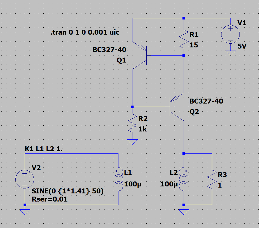

 Luego pensando en como hacer la detección de la desconexión, visto que no sirve colocar el condensador estaba pensando en algo como esto:
(19.79 kB, 890x784 - visto 827 veces)
inyectar intensidad en lugar una tensión, pero estamos en las mismas, la resistencia de 1ohmio es muy pequeña, si supiera el funcionamiento del transformador podría colocar una resistencia mayor, coloque la de 1ohmio y 2 watios pensando que la relación 50/1 siempre iba a pasar y por lo tanto la resistencia en el peor de los casos consumiría 1W.

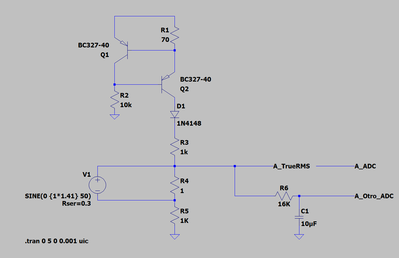

En cuanto a la detección de conexión se me ha ocurrido una cosa y al probarlo en la protoboard (de manera un poco burda) parece funcionar):
(19.65 kB, 1294x838 - visto 688 veces)
la resistencia shunt seria R4, lo demás inyecta una fuente de intensidad de 10mA, de esta manera, al ser la resistencia del transformador mas pequeña que R4 casi toda la intensidad se ira por el transformador, a no ser que este no este presente o tenga uno de los hilos cortados, entonces toda la intensidad circulara por R4, Esto lo detectaría por la señal a otro adc, que mediante R6 y C1 forma un filtro paso de baja, asi podria si lo que esta pasando por esa resistencia son 10mA de DC.
por el otro lado todo va a un true_rms por hardware y este a otro adc.
Al principio, antes de necesitar detectar la conexión, solo tenia el trueRMS, por que necesitaba calcular la señal con una buena resolución y con un factor de cresta de 2 (que por mas que lo busco no me queda muy claro), este factor de cresta es por que lo indica la norma.
pero claro, ahora pienso, si no sera mejor en este caso quitar el trueRMS y hacerlo por hardware, pero es que no me atrevo, ya que no lo he hecho nunca, y no tengo margen de tiempo para mas prototipos, y en el caso de que no pueda calcularlo por software no podría volver atras.

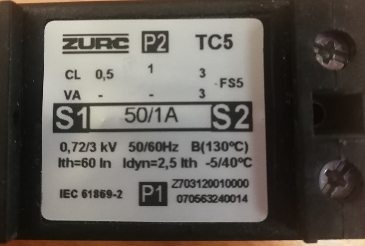

Es el mismo datasheet lo que pasa es que la versión de 1 amperio es bajo demanda, lo pone entre paréntesis al principio. En el transformador por abajo pone que es de 3VA
a ver si esto puede puede ayudar es la etiqueta que tiene por debajo:
(76.15 kB, 742x500 - visto 823 veces)
Por lo que entiendo es de 3 VA y la CL, que supongo que es la clase de precisión, supongo que tambien es 3 por es el de la 3 columna, la clase de precisión me sirve en algo para elegir la resistencia?
