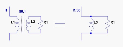

Entonces eso quiere decir, que a medida que aumento la resistencia en el secundario, la corriente del secundario debe disminuir, sino estamos en problemas con la ley de ohm R=V/I.
Obviamente que la tensión en la salida se verá reducida al bajar la resistencia de carga, y aumentará dicha tensión al aumentar la resistencia. Pero la corriente será siempre inversamente proporcional a la resistencia.
No es exactamente asi.   Se ve mejor usando el modelo simplificado de transformador.
Si consideramos que no hay campo de dispersión,  visto desde el secundario se comporta como una inductancia en paralelo con la resistencia.
(12.68 kB, 500x190 - visto 836 veces)
Donde se ve por qué la resistencia debe ser lo mas baja posible pues se debe minimizar, el efecto de la inductancia.
La relación es prácticamente lineal solo cuando la resistencia es bastante menor que la impedancia vista del transformador.  Teóricamente, en el plano complejo es un semicírculo, aunque debido a la saturación del núcleo tampoco es exactamente asi :)
