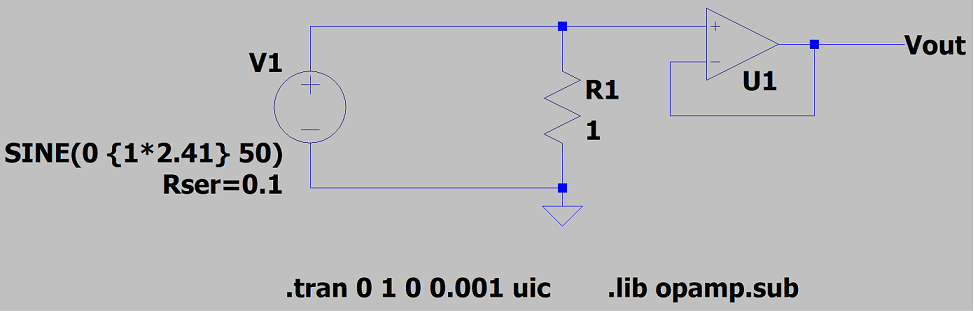

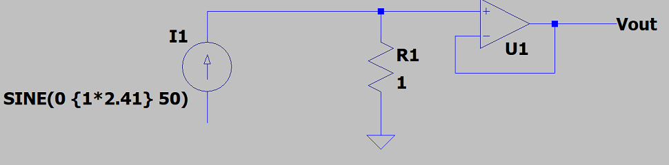

Ok, entiendo lo que me decís, pero entonces no termino de ver como meter el offset, quizá sea de como lo tengo conectado, si meto un offset el circuito se va ha cerrar a traves del shunt, no?
asi lo tengo ahora mismo en el esquemáticos la fuente de tensión seria la salida del tranformador de corriente, debería ser una fuente de intensidad, pero en la simulación la de intensidad siguen disparando la intensidad aunque no este conectado uno de los extremos.
(48.23 kB, 975x311 - visto 538 veces)
esto es lo que digo de la fuente de intensidad, como podría simularlo mejor?

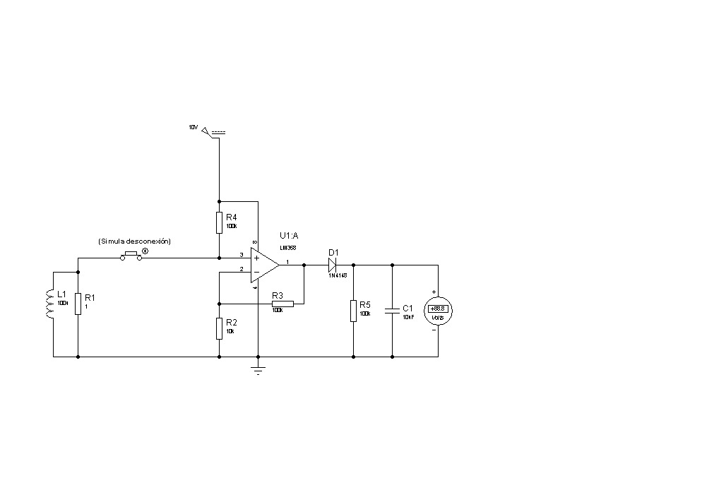

No hay problema compañero, aquí tienes un ejem.
R4 inyecta el offset, pues en caso que el cable se desconecte hará que la entrada no inversora sea muy positiva, haciendo que la salida sea cercana a la tensión de Vcc.
R1 debe estar conectado a los extremos de salida del transformador y no en la entrada del op-amp. Porque en caso de desconexión el offset inyectado será muy bajo.
Éste ejem. está simplificado, conviene añadir alguna protección en la entrada del op-amp, cómo diodos en antiparalelo cómo protector de umbral, y algunos condensadores para minimizar ruidos, etc.

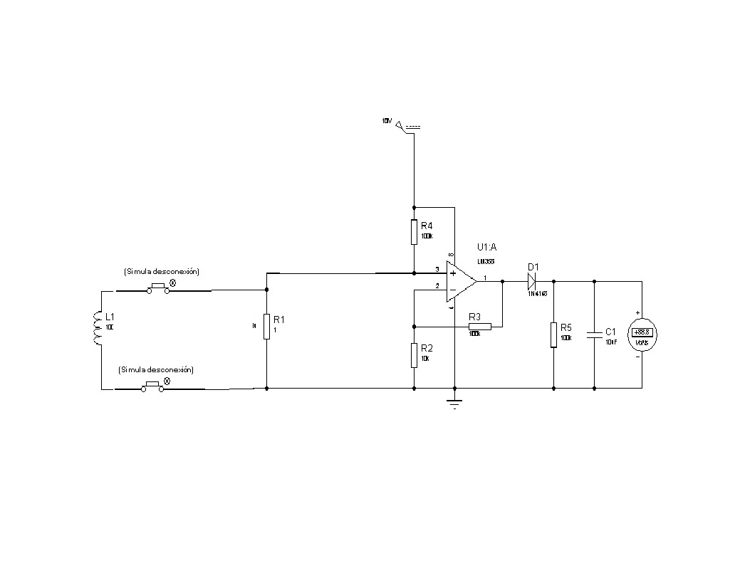

Hola Robert76 gracias por contestar, si entiendo bien tu circuito la resistencia shunt estaria directamente conectada a los terminales del transformador y ¿no dentro del circuito no?
a mi lo que me gustaría hacer es tener la resistencia dentro del circuito, que externo solo este el transformador y que se detecte si no se conectan los cables, ¿seria posible algo así?
(28.22 kB, 1039x815 - visto 618 veces)
estaba probando a modificar tu circuito, metiendo offset directamente al transformador pero todos los circuitos se cierran por el shunt y claro así no valen:
(11.32 kB, 1036x488 - visto 625 veces)

Casualmente ese es el tema. El shunt presenta una muy baja resistencia, cómo lo haría la impedancia del transformador.
Quizás si en lugar de utilizar una resistencia de 1 ohms la llevas a 10ohms.
Claro que la lectura leída se verá afectada.
« Última modificación: 20 de Mayo de 2019, 22:02:06 por Robert76 »

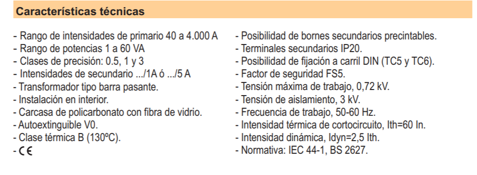

Eso es lo que estoy intentando hacer, pero no encuentro la manera correcta de hacerlo, ¿por que debo medir la resistencia del nucleo? no vale con la resistencia del bobinado secundario?
NOTA: Caracteristicas de la hoja de datos:
