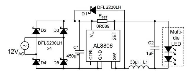

Supongo que te refieres a lámparas MR16.
Suelen llevar un driver de este tipo, de echo yo tengo un par y sólo cambia el chip utilizado:
(32 kB, 640x263 - visto 1130 veces)
saludo
EDITO: Los driver que tengo llevan un chip PT4115.
« Última modificación: 30 de Mayo de 2019, 09:36:43 por xocas »

Son de este tipo:
https://images.app.goo.gl/iWy1VZ2QLp6GCqRL6
Por lo que veo, no sirven para darle impulsos, seguramente el integrado se acabe dañando.
