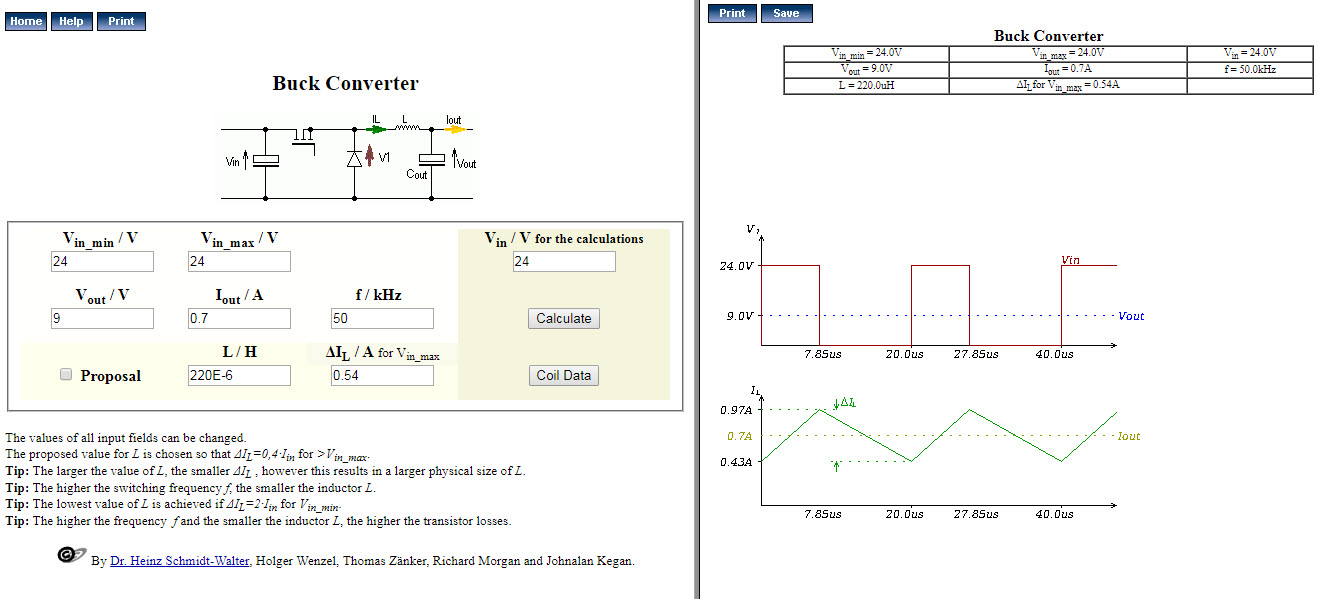

Las condiciones en las que más se calienta el integrado serian estas:
http://schmidt-walter-schaltnetzteile.de/smps_e/abw_smps_e.html
(171.45 kB, 1331x599 - visto 857 veces)
No sé si 0.97A de pico por el transistor es suficiente para que caliente.
Saludos!!!
