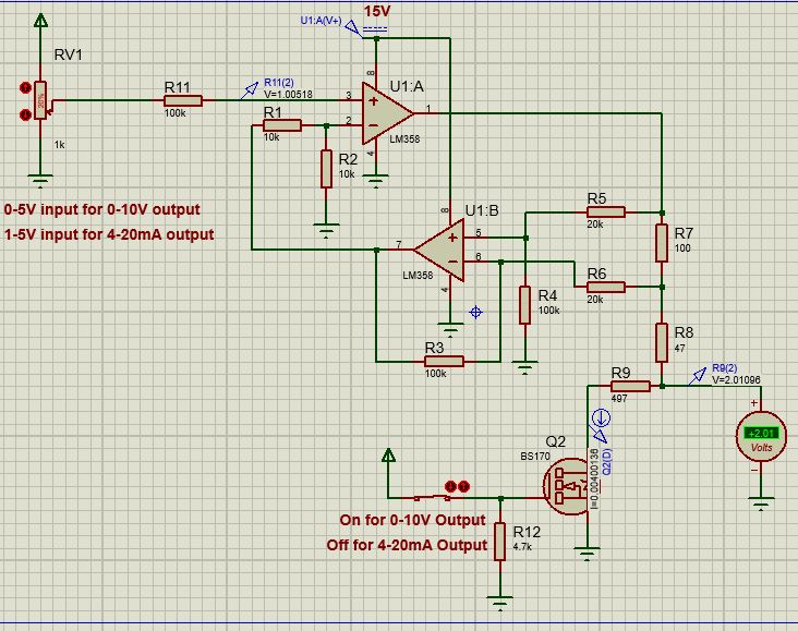

« Respuesta #8 en: 07 de Agosto de 2019, 11:58:44 »
Pues lo prometido es deuda. Encontré el circuito que mencioné en mi post anterior pero no en la web, lo encontré entre mis archivos. Este solo era un convertidor de 1-5V de entrada a 4-20mA de salida, así que hice la modificación basada en el circuito de chaly29 para obtener la salida de 0-10V. Pues sin más preámbulos, este es el circuito:
(109.95 kB, 732x579 - visto 6724 veces)
Espero que este también pueda servirte. Cualquier pregunta no dudes en hacerla.

« Respuesta #9 en: 08 de Agosto de 2019, 08:10:35 »
Hola
Sois unos cracks ! Yo la verdad que reparar circuitos y pequeños diseños me veo capacitado, pero nada que ver a vuestro nivel, cuando empiezo a ver varios nudos o mallas, ya me vuelvo loco... Tengo pendiente estudiar algo de electronica o renovarme, porque lo que me enseñaron en su día... Pero no encuentro nada online que veo factible para aprender en serio, porque a nivel presencial no hay nada o no puedo hacerlo por tema laboral.
Voy a seguir haciendo recopilación de componentes para probar lo que me habeis pasado todos. Los circuitos de Analog Devices no los encuentro mas que en Mouser y distribuidores, y hacer un pedido con 4-5 componentes...
Muchas gracias a todos.
