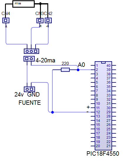

Este es el diagrama que utilice para conexion del transimor (solo es representativo, el PIC tiene todos sus arreglos)
(21.82 kB, 425x547 - visto 808 veces)
La lectura de la resistencia de 220 con respector al transmisor es muy precisa, va desde 2.1V a temperatura ambiente (que son como 30grados aprox); Al meterlo en un vaso con hielo desiende bien los volt hasta .9V y 1V... Al ponerle un encendedor igual va bien hasta 4.3v.
El detalle es la lectura con el pic, esta es muy oscilante.

No me queda claro el esquemático representativo del sensor hacia el PIC. Si el sensor tiene una alimentación de 24 volts (CN4) y según tu esquemático parece que CN3 y CN2 son las terminales de la salida del sensor de 4 a 20mA, siendo CN3 la terminal positiva y CN2 la teminal negativa. Si no estoy equivocado, la resistencia de 220 ohms debería estar conectada entre esas dos teminales, teniendo que conectar la terminal CN2 a GND (o común) tanto de la fuente como del circuito en el PIC. Pareceira que el sensor no tiene referencia a tierra y es por eso que la salida varía tanto.

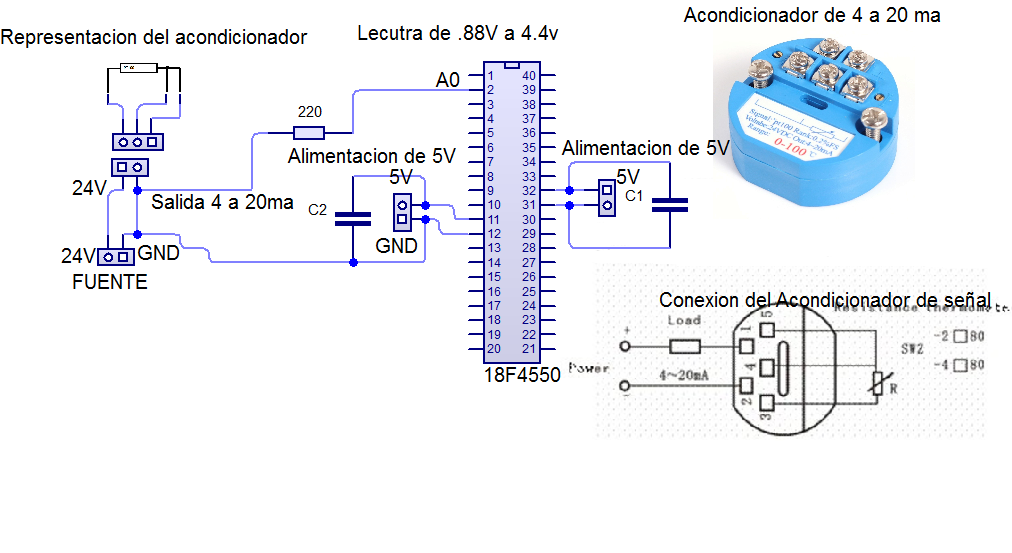

La conexion que segui es esta, la hice un poco mas explecita (omiti lo del pic, pues esta de mas).
(195.77 kB, 1012x553 - visto 806 veces)
Ya mi fuente esta bien filtrada, y con un regulador lm2596 que tiene poco riso a la salida. (los capacitores que les puse al pic son de 100nF ceramicos para ayudar al filtro de la alimentacion del pic), la alimentacion del PIC es de una fuente de poder de PC, tambien estan bien acondicionadas para una salida limpia.
Lo unico que me queda es que use unos empates en los cables para proto en la comunicacion del transductor y el lector analogo, solo le hice un nudito, solo me queda probar mañana haber si es eso, poniendo cables sin empates, y un poco mas gruesos los cables pondre haber si es que el de alambre no sirve bien para conducir corriente.

Perdón por la intromisión y seguramente este equivocado pero creo que la conexión más correcta del sensor es la indicada en la figura inicial.
En esta ultima figura tiene conectada la resistencia entre GND y el pin del pic, pero la señal del sensor está llevada directamente a GND con lo que no deberías de poder leer nada.
En el primer caso seria lo correcta ya que la alimentación de +24V atraviesa el sensor, te da una salida en miliamperios que deben atravesar la resistencia derivando la corriente a GND. Con esto se crea una caída de tensión en la resistencia y ese voltaje el que pasa al conversor AD del pic.

Con el esquematico un poco más detallado, te puedo decir que la segunda opción que has colocado es completamente equivocada. Siendo así, coincido con Fer_TACA, tu primer esquemático es correcto y no así el segundo.
