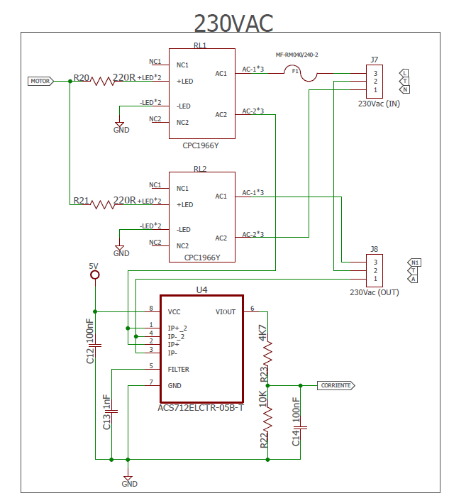

Adjunto esquema de la etapa. Hay dos relés sólidos, uno para cada fase. El sensor de corriente está inutilizado. El sistema nunca se llega a apagar porque el lcd 16x2 que tengo puesto siempre está funcionando bien. Es algo que ocurre cada cierto tiempo no periódico, unas veces a los 2 minutos, otras a los 7 minutos, otras a los 15 segundos, etc.
La bomba es una Shurflo 230Vac con un consumo de máx de 0,3A, algo como esto: https://www.damiasolar.com/productos/bomba_solar/_da1354_114?utm_source=Google-Shopping&utm_medium=buscador&utm_campaign=articulo&gclid=EAIaIQobChMI-462-4ij5AIVirHtCh1qDgZaEAQYASABEgLA9PD_BwE
Alguna solución?, protecciones a las entradas o salidas fáciles de poner? condensadores, diodos, etc??

« Respuesta #8 en: 27 de Agosto de 2019, 11:39:11 »
Si el micro con el que controlas los relés sólidos es de 3.3v (que por el nombre me lo parece) yo pondría una resistencia menor en la entrada en  vez de 220ohm (que te sacaría en torno a unos 30mah de consumo total por el pin del micro), yo probaría si puedes a poner una resistencia de 150 ohm en cada Relé y separando las salidas, usando dos salidas por que el total te irías a 40mah que quizá te estás acercando demasiado al consumo máximo por cada salida.
En caso de que esté sacando 5V el micro creo que no sería un problema esas resistencias de 220ohm.
De lo que he mencionado dudo que venga el problema de ahí pero bueno, es la primera impresión que me ha dado al ver el circuito y un poco el datasheet de los relés, así que lo digo no sea que te ayude a descubrir el problema o que pueda ser ese el problema.

Hacé un par de pruebas:
- Puenteá los dos relays de estado sólido y fijate si se siguen desactivando.  Obviament el motor seguirá marchando asi que vas a tener que medir el estado de la señal MOTOR.
- Si disponés de una batería como para alimentar eso, usala. Pero sacando el puente a los relays.

Yo sigo apostando por que indíque la referencia de los sólidos que usa por que hay de muchas clases, no todos son válidos para cargas inductivas ni todos tienen aislado el comando.
