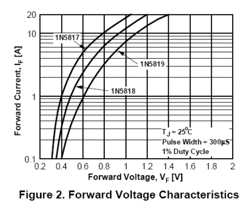

No mencionas cuál es la corriente que circulará a través de los diodos, pero si lo maximizamos hasta 1A, y usas Dos diodos 1N5817; uno en serie con la fuente de 5V y otro en serie con las baterías. Este diodo solo tiene una caída de 0.45V a una corriente de 1A, lo que significa que tendrías 4.55V después del diodo De la Fuente y 4.05 V después del diodo de las baterías. Como cátodo del diodo de fuente tiene un voltaje más alto que el voltaje del ánodo del diodo en las baterías, ese diodo no conduce, entregando corriente solamente la fuente de 5V.
Esa es mi propuesta, pero ya depende de ti.
elreypic
Tal como dices Reypic, lo voy a hacer de esa manera. La corriente máxima será de 500 mA, por lo que ese diodo está super olgado. Más chicos no estoy consiguiendo, por lo que voy a usar el 1N5817 que tiene un forward voltage tipico de 450 mV, el mismo es en funcion de la corriente por lo que seguramente es menor (Tal como muestra el gráfico del datasheet adjunto).

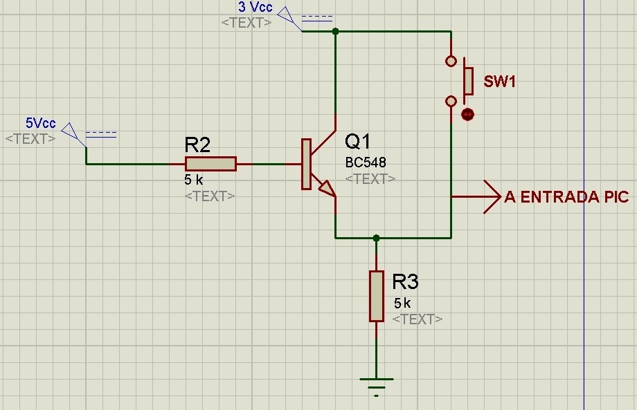

« Respuesta #11 en: 27 de Diciembre de 2019, 16:25:57 »
Hola nuevamente,
Con los 5Vcc proveniente de la fuente, excito el transistor a través de una resistencia de 5 Kohm en la base y otra de 5 Kohm en el emisor.
Para el calculo de la corriente de base da 10 Kohm, produciendo una corriente de base de unos 600 uA (Suficiente para saturarlo).
El motivo por el que utilizo 2 resistencias de 5 kohm (en vez de una sola de 10 Kohm en la base), es debido a que necesito enviar al micro un "1" al momento que conmuta el transistor y un "0" al momento que deja de hacerlo.
A su vez esto tiene que funcionar en paralelo con el switch que se observa, para otra funcionalidad adicional que tiene el micro.
Que les parece ?? Tengo mis dudas que esto realmente funcione, ya que son 2 alimentaciones separadas....
Saludos !!
« Última modificación: 27 de Diciembre de 2019, 18:12:18 por Simon21 »

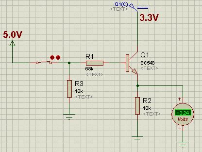

Recuerda que estás trabajando con baterías y al final es muy importante mantener el consumo lo más bajo posible.
Otra cosa, no puedes dejar la base del transistor flotada y en esa configuración, mi propuesta es la siguiente:
(37.23 kB, 416x313 - visto 604 veces)
No sé cuál sea la función que pretendes con el pulsador, y cómo lo diferencías de la activación del transistor.

« Respuesta #13 en: 30 de Diciembre de 2019, 10:41:58 »
Hola Reypic. No me termina de convencer este circuito, por los valores para saturar al transistor. Cómo los calculaste ?? Al estar la resistencia en el emisor, cambian algunas cosas en el cálculo.
Yo planteo la siguiente situación:
Para calcular la Icsat tenemos lo siguiente: 3.3V-Vcesat-(Icsat+Ib)R2=0
Por otro lado, para calcular la Ib tenemos lo siguiente: 5V-IbxR1-Vbe-(IcsatxIb)R2=0
Reemplazando por los valores del circuito que envias, no dan correctamente.
Me parece que esto es válido para colocar la carga en el colector, en el caso del emisor como lo hacemos ahora, habria que implementar otro circuito.
Que te parece ?

« Respuesta #14 en: 30 de Diciembre de 2019, 12:55:20 »
Me parece que la mejor opción es colocar un divisor resistivo en la entrada proveniente de la fuente, con 2 resistencias de 10 k obtengo los 2.5 V para enviar al micro y listo  :D
Que te parece ??
