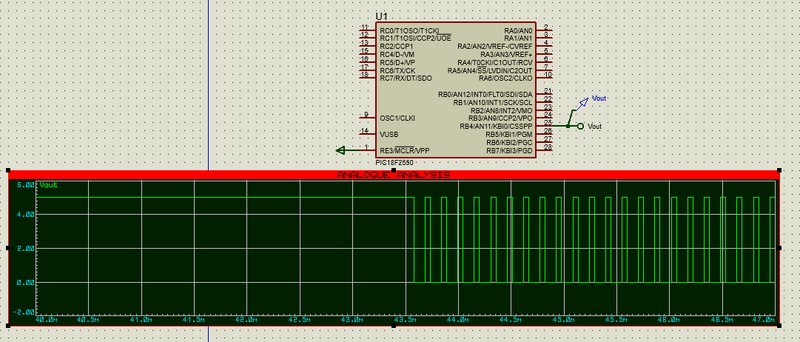

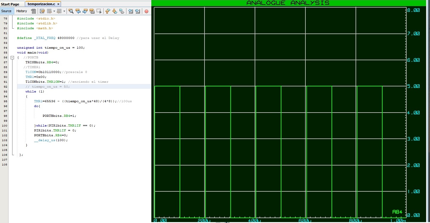

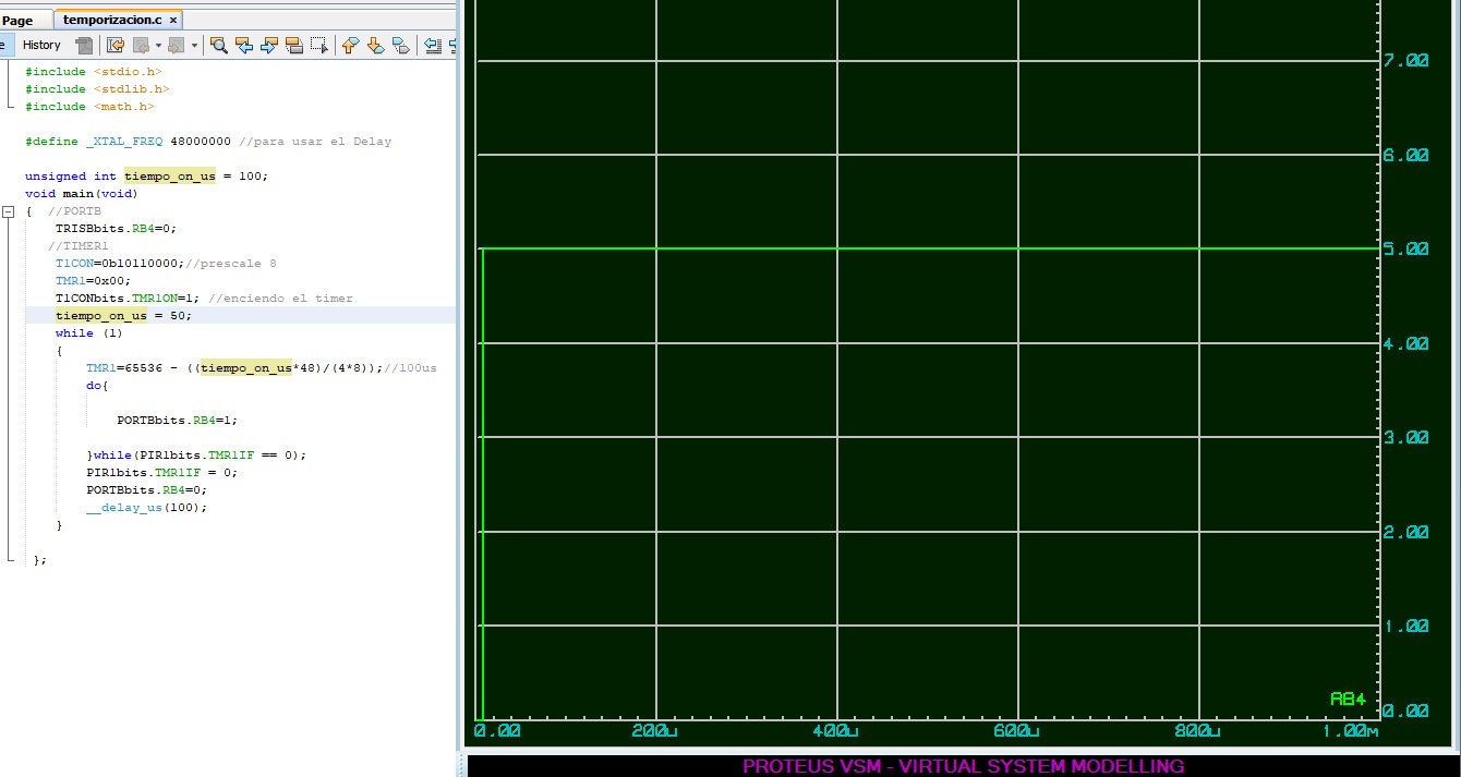

Te muestro imagen 1, sin modificar la variable
imagen 2, modificando la variable
No me doy cuenta que xq pasa esto, yo tengo entendio que ese flag siempre se pone en uno cuando desborda el timer, es como automático, pareciera que algo lo bloquea. Yo vi la simulación haciendo un debugger con el VSM de proteus, es mas lo estoy corriendo en "tiempo real" con proteus mientras voy linea por linea moviendome en MPLABX. Veo como se van modificando los registros tanto en Proteus  y Mplab x, y es exactamente lo mismo, no es que en Mplabx si se pone en alto, pero en proteus no. Estoy utilizando la herrmienta Proteus VSM viewer.
A mi tampoco,  hacer ese cálculo repetidamente no tiene sentido y te suma 6uS al  Toff.  Mejor cargá directamente la cuenta de TMR1

« Respuesta #5 en: 21 de Abril de 2020, 18:43:44 »
...Te muestro imagen 1, sin modificar la variable
Tu simulación dura 1ms y la salida recíen cambia despues de 43.5ms
(108.23 kB, 800x342 - visto 476 veces)
Hay que analizar por qué la 1er cuenta es tan alta.

XC8 genera (en assembler :) )
    TMR1H = 0 ;
    TMR1L = 0 ;
Todo Ok, pero cuando se trata de una variable de 16 bits, ej: TMR1 = Nh_Nl
genera:
    TMR1L = Nl ;
    TMR1H = Nh ;
Cambia el orden !!!!  Nh queda boyando en el buffer y lo que fue a TMR1H es el valor que había antes.
En la 1er versión del programa, como unsigned int tiempo_on_us = 100 ;  no se volvía a tocar XC8 la trataba como constante --> cargaba en el orden correcto.
Pero despues, con tiempo_on_us = 50 ;  ya se trataba como variable y te la cargaba al revés.
Entonces, en el 1er ciclo, en lugar de cargarse 0xFF1E en TMR1 se cargaba 0x001E (overflow en ~43ms) , pues 0x00 era el contenido del buffer y 0xFF quedaba esperando.
Para el segundo ciclo siempre se cargaba 0xFF, por eso parecía andar bien.
Solución:  Usar el macro WRITETIMER1(x) que siempre te carga los registros en el orden correcto.
    WRITETIMER1(65536 - (tiempo_on_us*3/2) ) ;
Microchip es conciente de la cagada pero en lugar de arreglar el problema te hace un macro  :(
