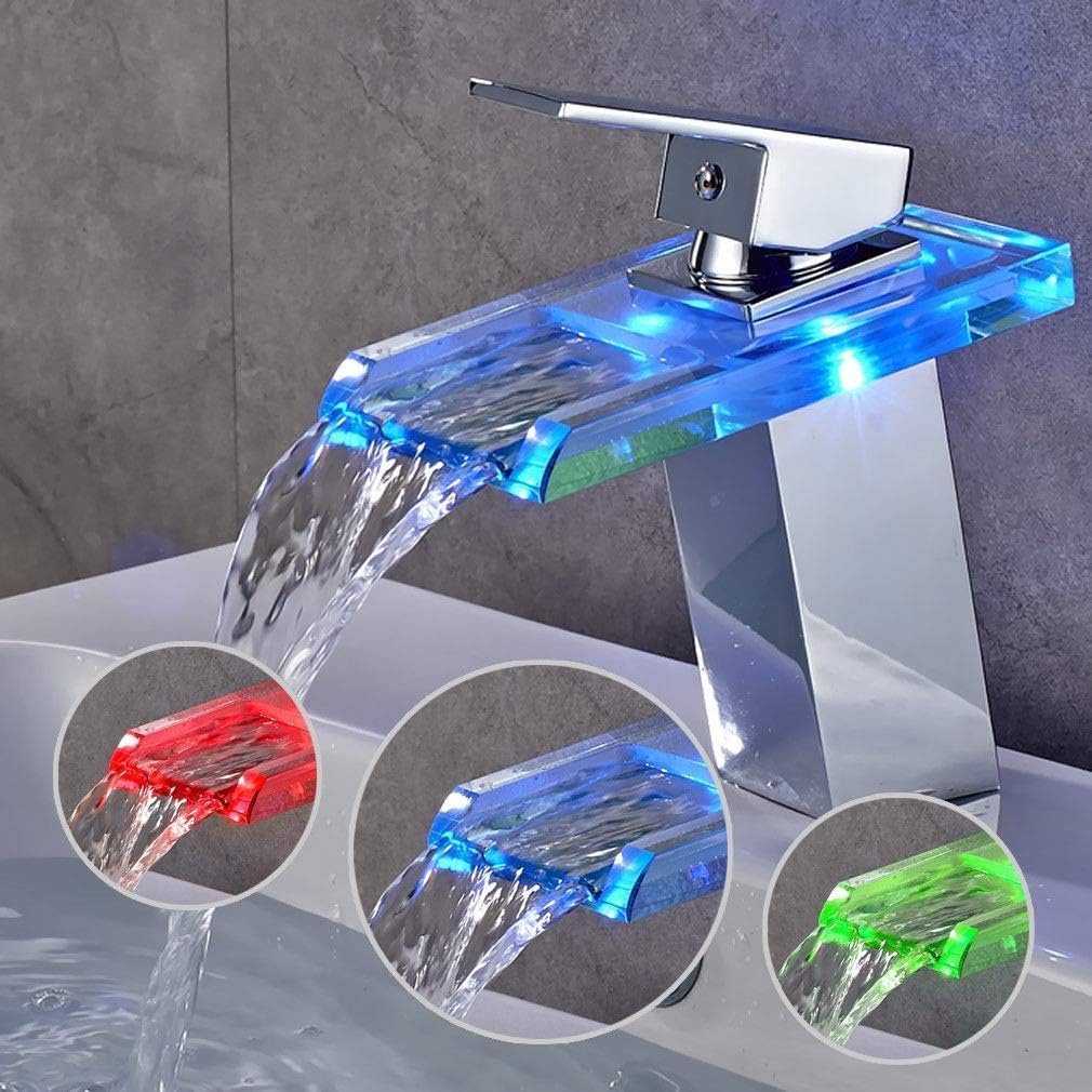

¿Lo vas a hacer analógico o con PIC?  :D
Pues hay unos grifos con led, que tiñen el agua de colores  :D :D
ya pero estos son digitales :P incluso este parece que tiene webcam :D
