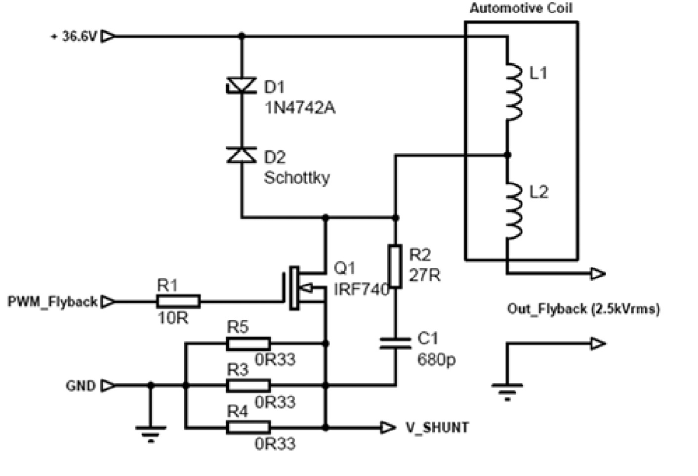

Ok no era exactamente como comentaba, me han cambiado las especificaciones.
Ahora lo que necesito es una salida a 8KV, por lo tanto supongo que tengo que hacerlo por impulsos, para elevar también la frecuencia, por lo tanto necesito un transformador si o si.
el problema para mi sobre todo es el transformador, no he trabajado con este tipo y necesito ayuda para encontrar el adecuado.

Pero así no tiene gracia picuino :D :D asi no aprendo cosas nuevas, primero se intenta y si al final no merece la pena pues la compro (si tengo dinero claro), por cierto esta que me has pasado de MXplus tiene 0,8W de potencia no? 100uA de salida a 8KV y 24V de entrada a 0,5A son 12W de entrada, la eficiencia es bastante baja en estas fuentes no?
Por lo que estoy viendo, una flyback es simplemente una fuente de continua enchufada a un trasformador y con mutamos el on/off de este con un transistor (Se coloca una red snuber para que no se queme el transistor cuando esta en off), el transformador tiene la polaridad invertidad por lo tanto cuando esta en off el transistor es cuando circula intensidad a traves del diodo cargando el condensador del secudario, vale, hasta aquí todo ok.
Pero tengo bastantes dudas (Nunca me he metido en una fuente flyback y menos de tanta tensión)
¿que determina la relación de salida? el transformador o la conmutación?, lo he intentado simular en el ltspice pero no llego a nada en claro. Si es el transformador, tendré que usar un transformador a medida no? y la potencia que lo determina?

« Respuesta #8 en: 21 de Mayo de 2020, 13:41:05 »
el mayor problema no esta en esa parte, el mayor problema es la construccion del transformador, ya que su aislacion debe resistir la diferencia de tension.. Eso es lo jodido :P

« Respuesta #10 en: 21 de Mayo de 2020, 16:23:07 »
Hola, me sumo al comentario de KILLER.
Además, los transformadores de alta tensión, se bobinan con ciertas características.
Entre capas se coloca cinta de aislación para A.T.
Y las capas tienen pocas vueltas, por el contrario se apilan muchas capas. La idea es que la bobina tenga la forma de un disco.
Con ésto se reduce la reluctancia magnética del núcleo, y además se reduce la diferencia de potencial entre capas contiguas, dando mayor eficiencia al transformador.

« Respuesta #11 en: 21 de Mayo de 2020, 17:06:18 »
Donde trabajo tuvimos que hacer una aplicación que requería una tensión de 12kV y como fuente de entrada la red de 230V. Lo resolvimos con un transformador lineal que mandemos a fabricar a medida, si te interesa puedo preguntar a mis compañeros donde lo pidieron. Eso si la corriente necesaria era muy pequeña.

« Respuesta #12 en: 23 de Mayo de 2020, 08:01:41 »
Osea como me temía el kit de la cuestión esta en el transformador, bueno pues entonces nada, si no puedo encontrar el transformador comercial y hay que fabricarlo no creo que merezca la pena.
Si fueran muchas unidades vale, pero así es mejor comprarlo.
muchas gracias a todos.

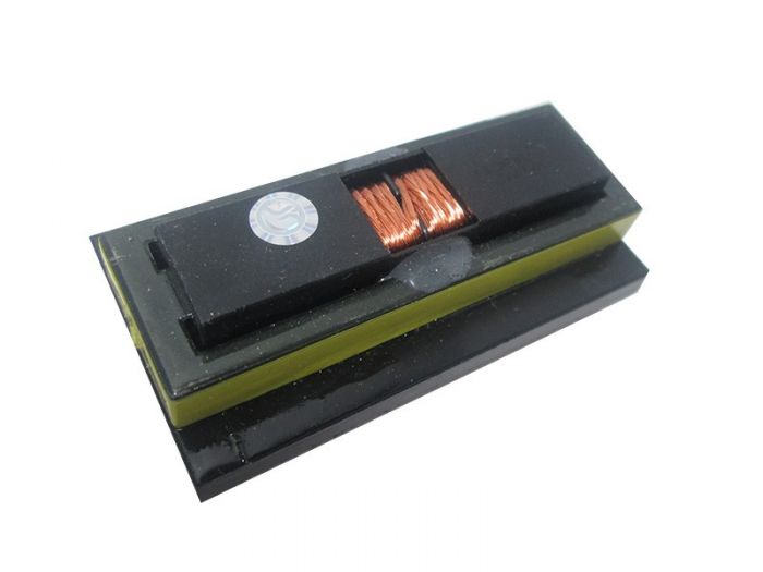

« Respuesta #13 en: 23 de Mayo de 2020, 17:35:47 »
¿En que corriente necesitas?
Porque podrias usar los transformadores de los tubos ccfl de los monitores.

« Respuesta #14 en: 23 de Mayo de 2020, 19:02:38 »
Si los transformadores de los viejos televisores parece que podrían funcionar, pero tendría que buscar uno hacer el circuito... si al final va ha llevar algún componente reutilizado lo compro. Simplemente era por si no se complicaba demasiado hacerlo yo mismo, pero creo que no merece la pena, quizá si tuviera mas tiempo seria otra cosa.
