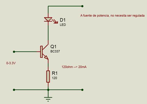

Usá algo asi:
(12.54 kB, 480x339 - visto 538 veces)

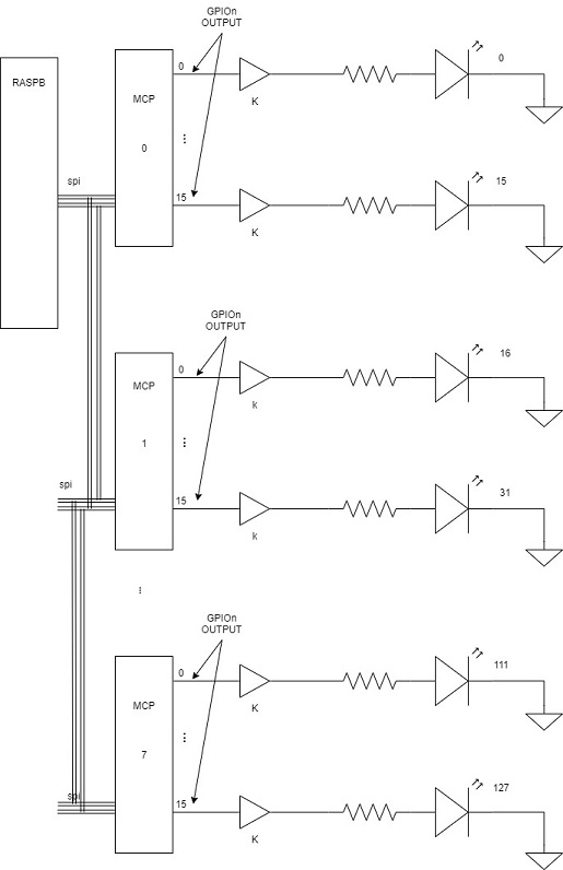

Podrias tratar de dar un esquematico aproximado de lo que tratas de hacer?
Tambien, quisiera saber, que capacidad de manejo de led necesitas, si necesitas que varie en brillo, o directamente ON/OFF.
Necesitas que sea estatico o vas por un multiplexado?
Lo prometido es deuda y aquí adjunto el esquema del inventillo:
Por las características eléctricas del datasheet pues parece que las salidas típicamente toleran bien 8mA.
Pero luego hay una anotación sobre "clamp output current = 20mA" y en otros foros me dicen que significa que tengo que garantizar que no me acerque mucho tiempo a ese valor porque es un valor de riesgo de destrucción de los drivers de salida.. entiendo que no le puedo pedir a las salidas corriente ni para un led. No?
No sé si comprendí bien los términos. Pero así me encuentro.

Gracias, Eduardo.
Usá algo asi:
Esto tiene buena pinta. Se ve sencillo de implementar. Voy a estudiarlo.
Sólo una pregunta y perdona si puede parecer absurda. Esta configuración me permite amplificar, y dar la corriente suficiente, al experimentar VBE 3.3V?
3.3V es la tensión en la base, la VBE son ~0.7V
Y si, da la corriente suficiente.  Con la resistencia  de emisor apropiada te puede dar mucho mas.
Ojo,  esta es la versión mas simple.  Si por la cantidad de leds se necesita mayor rendimiento o la fuente de potencia es un simple puente de diodos hay que agregar unas resistencias.
Y en caso de ser necesario minimizar el consumo los leds deben ser alimentados por un regulador conmutado con la tensión justa.
Esto independientemente si se multiplexa o no  (pienso que te conviene multiplexar)
