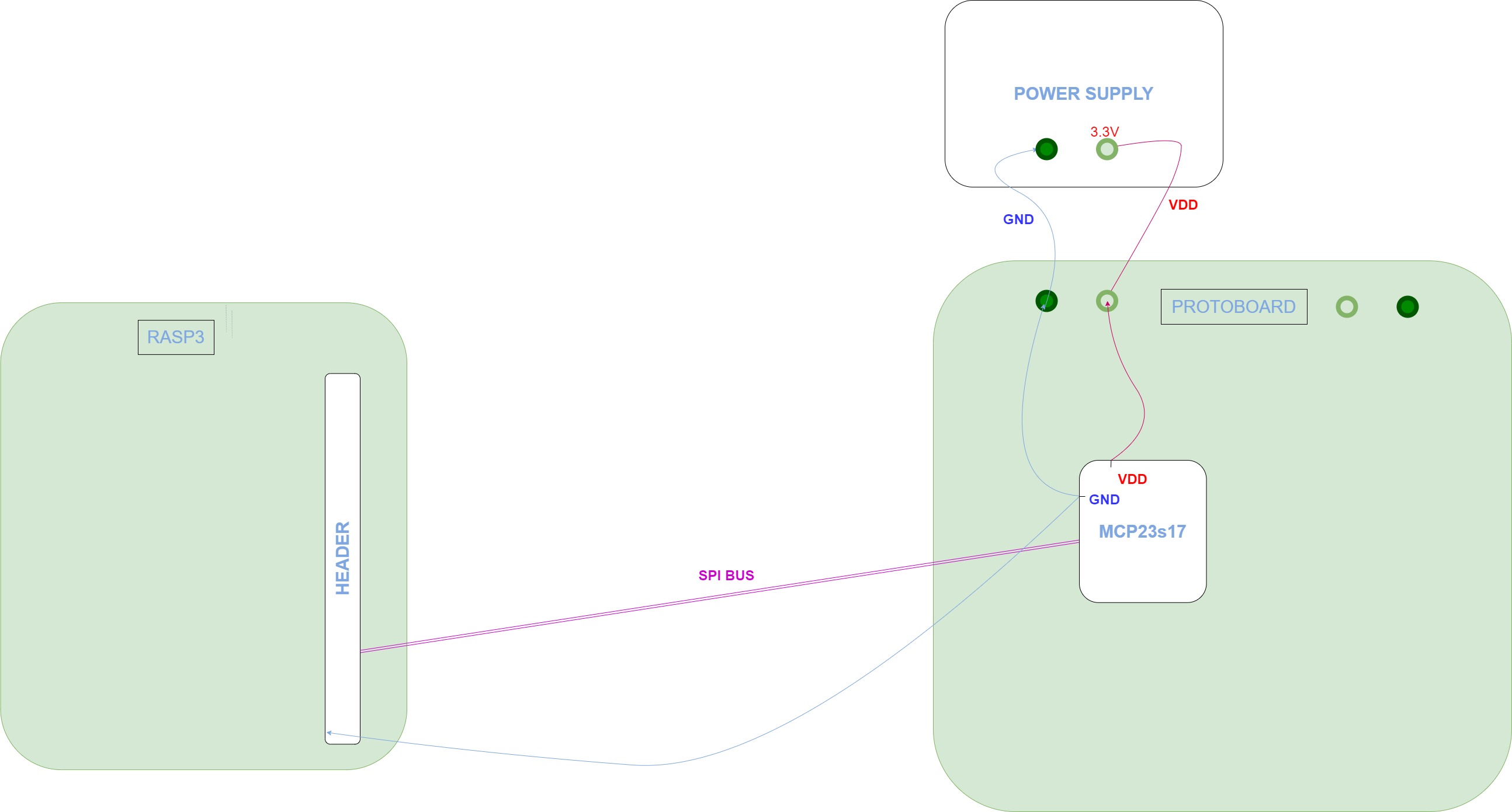

Gracias por vuestra atención. Dejo una imagen de cómo tengo conectados los hilos de masa y VDD entre fuente, Rasp y protoboard (con el chip).

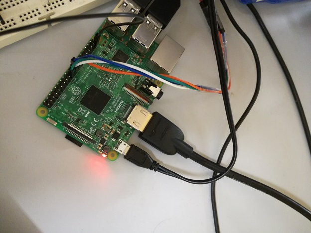

¿Con qué alimentas a la rasperry?
Desconectado genisuvi
  • Mensajes: 114
Re:Dudas sobre masas y camino de la corriente en un circuito con una Rasp.
« Respuesta #2 en: 29 de Julio de 2020, 08:51:40 »
Su fuente:

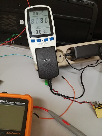

Sube un esquema cómo y dónde conectas el multímetro.
Puede que no hayas seleccionado bien las escalas y tipo de magnitud en el instrumento.
  • Mensajes: 114
« Respuesta #4 en: 29 de Julio de 2020, 09:24:10 »
He usado todas las escalas y he cambiado el hilo del téster de amperios, no el COM, al receptáculo de mA y también al de 20A.
La fuente misma indica en la corriente "0.000" y cuando consume siempre marca el total. No está marcando nada. Por eso he decidido mirarlo con el téster. Conecto un hilo de téster al hilo de salida de la fuente (conector VDD rojo) y el otro hilo del téster al conector de la protoboard donde estaría recibiendo el hilo de la fuente. Lo conecto en serie con el hilo de la fuente.
Cuando tenga un momento lo dibujo y lo edito. De momento a ver si te sirve la descripción.

Utiliza el COM  y mA o A según la magnitud de corriente a medir.
Y debes conectarlo en serie con la carga.
Pues si lo conectas en paralelo cómo si midieras tensión, causarás un cortocircuito!!!!
Puede que al multímetro le haya saltado el fusible interno por mala maniobra. Verifica eso también.

Yo esperaba medir menos de 100mA y lo puse primero en una escala para esa opción. Por si a caso cambié las escalas. Pero teniendo bastante claro que era una acción innecesaria, aún así removí por mira.. Por si se había quedado tonto o por boba ya. Si la escala se queda pequeña el multímetro marca "0L" y entonces es cuando sé que me he quedado corta.
En serie con la carga está. De uno de los terminales de la fuente a una punta de prueba y la otra punta de prueba a la Vin del chip. No lo puse en paralelo. Lo que he hecho es como cortar el cable en dos y empalmar con el téster (como si el téster fuera un cable más. Lo tengo bien claro. Ya fundí el fusible de uno porque me olvidé que lo tenía conectado para amperios y me olvidé de cambiar el cable al tratar de medir tensión. Desde entonces me fijo bien.
E insisto, tengo una fuente doble. Tiene 2x2displays: 2x tensión y 2x corriente. He probado luego usando la segunda fuente, por si uno de las dos displays estuviese estropeado. Pero los displays de corriente de ambas fuentes marcaron 0A.

¿Quien es el máster en el SPI?, ¿La Raspi o el chip?
 Haz una prueba:
   -  desconecta MISO, MOSI, CLK y SSD si lo usas. Alimenta el chip desde la fuente y a ver si ahora consume.  Evidentemente no habrá comunicación, pero el chip arrancará y consumirá, aunque sean unos uA.
   Cuando apagas la fuente estando todo conectado y trabajando, la tensión entre el pin vdd y vas del chip, ¿sigue siendo 3v3 o cae a 2,7v aprox???

A todos los que habéis participado en este post y me habéis ayudado os agradezco los aportes y la implicación.
Después de darle alguna vuelta más y probarlo de modo que aumentara el consumo me ha ido apareciendo información en el display del téster. Conforme le forzaba mayor consumo, mayor el valor que aparecía (aunque no llega al amperio lo máximo que lo puedo hacer consumir).
Las pruebas que le hice ayer tenían tan bajo consumo que ni si quiera llegaba al mínimo de la escala mínima, por eso aparecía un '0'. Y como la fuente aún tenía un rango de escala menor hasta que no consuma 1mA, todavía menos iba a marcar. Tiene sentido porque las entradas al aire van a consumir pocos uA debido a las Rpull up internas de 100k. Pensaba que las salidas consumirían más; pero no en realidad no mucho más. Estimé que sería algo más porque me basé en el típico consumo según datasheet.
En cuanto al comportamiento bizarro sobre funcionamiento con la fuente apagada ya me lo habéis aclarado y doy por resuelto el asunto.
La Rasp.
La verdad es que si mido veo V = 2V. Pero he sacado los cables y mide eso, 2.7V sí.

Daba por sentado que podías medir uA.  Pero veo que no, de modo que eso era el “problema”.
  Y lo otro pues como tienes algún condensador electrolitico creo que he visto, pues con ese consumo tan irrisorio se sostiene el chip vivo gracias a la carga de ese condensador junto a que sube voltaje a vdd desde todas las líneas del SPI a través de los diodos de protección que normalmente todos los uP llevan a vdd y vss.  Eso son los 2,7v que puedes ver que son los 3v3 de los pullup del spi menos los 0,7 “o menos a ese consumo” que cae en los diodos de protección.
