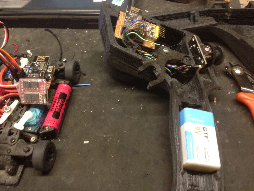

ahora que estoy intentando hacer que funcione con el jarduino. esto ya me pasaba con el receptor comprado. le puse una plaquilla de estas limitadoras a las pilas. son unas li-ion 2800mah chinorris. y la plaquilla fué esta. https://es.aliexpress.com/item/32924435354.html?spm=a2g0s.9042311.0.0.274263c04Z2vCT
quería conseguir entre 7-8v para alimentar el juguete. así que con dos pilas en serie. di por echo que el motorcillo no pediría mas de 2a. pero ni el motorcillo ni na. se bloquea con la electronica. se pone a cero la salida, y hasta despues de varias horas no vuelve a dejar pasar la corriente. se supone que con desconectar las pilas debería volver a reiniciar. pero tiene sindrome fantasma o yo que se.
si me podeis aconsejar alguna plaquilla limitadora para poner en el chasis. de momento la vuelvo a quitar. y sigo a capón.
las pilas las recargo con estas, les hice una base para pincharlas https://es.aliexpress.com/item/32650239370.html?spm=a2g0s.9042311.0.0.274263c0f1A6cO
y otra cosa, para alimentar el arduino, conecto Vin a la bateria. pero el servo. aunque sea micro. lo he conectado al cable de datos del ESC (variador) que tiene 5.8v. y se me habia ocurrido. para ahorrar el cable que va de la bateria al arduino. alimentarlo en el pin de 5v. lo puedo alimentar con 6v?? si tengo que añadir otro regulador ya no me merece la pena. se ve en la foto, el cable verde y blanco alimenta el arduino, y el rojo negro para el esc. en estos tamaños un conector y un cable cuenta. de momento estoy probando pero quiero cortar todos esos cables, que vaya lio.
y de momento, esto es totodo amigos. y todavia no he empezado a probar los micros. ya os iré preguntando mas moñadas según vayan apareciendo.

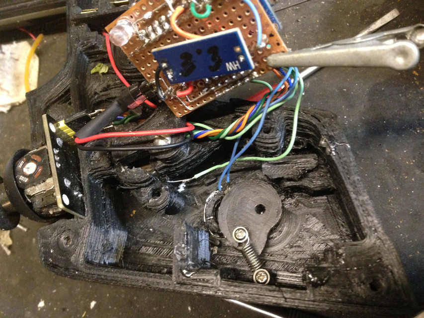

pues hice el canelo. en el mando, si me dió por ponerle un regulador tipo el de este esquema. que no importaba si pesa o no.
pero en el receptor..... me lié. y puse un ams1117 de plaquilla, a Vin. bateria. no le han sentado mu bién los 8v. jiji sigue dando los 3.3v, pero ha salido humillo.
ahora estoy leyendo, que la gente de rc lo llama bec. y que está incluido en el esc. para no poner las tipicas 4pilas para alimentar la electronica. de ahí que tenga 6v en los cables del esc. y si se alimenta de otro lado hay que quitar el positivo.
le pondré un regulador de 3.3v a la salida de 5v del arduino para alimentar el nrf24.
el servo desde el regulador del esc. 6v
y la bateria con dos conectores. al esc y Vin del arduino.
como lo tengo solo que cambiando el regulador de 3.3v. no le pongo una mini buck (no recuerdo como se llamaban) que el ams1117 es mucho mas pequeño. probaremos a ver.

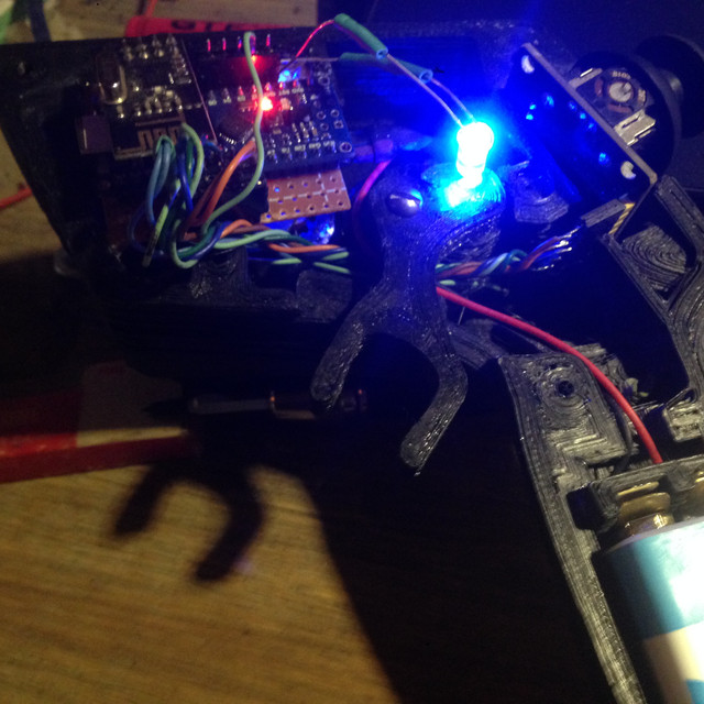

pues de momento, sus dejo unas foticos. he conseguido que funcione.  :mrgreen: :mrgreen: he usado unas ldr de 10k y unos leds azulicos (el primero que he pillao) prometo hacer un upload de la caja para sujetar ese led colgajo  :oops: :oops: mi aliado, loctite y catalizador.
podeis ver que es bién sencillo el sistema. una lamina va cerrando la luz del led que da en la celula. a ver lo que dura ;-)
para probar y regular el cacharro. al recibir los datos, los manda por el serial de uno u otro canal. pa saber que llega al receptor y como lo interpreta
poniendo en el setup
  Serial.begin(9600);
y en el loop
  Serial.println(ch2_value); del canal que se quiera ver
tiene el tutorial para probarlo http://electronoobs.com/eng_arduino_tut25.php
