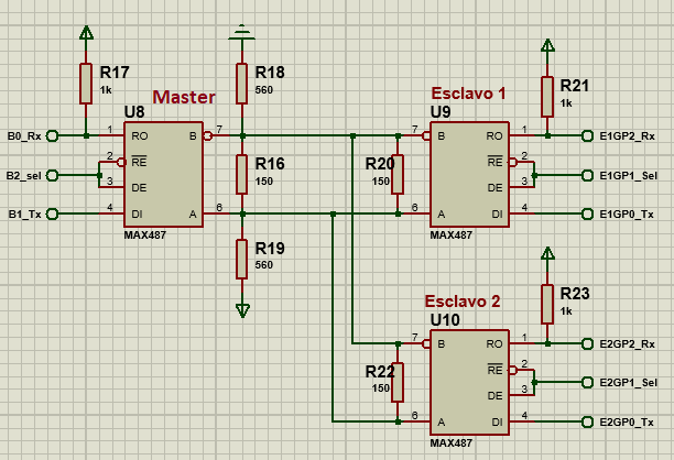

Adjunto el esquema prometido.
La verdad es que no me acordaba pero en vez del Max485 está realizado con el MAX487 que tambien es compatible pin a pin.
F.

Excelente! muchas gracias por la orientación, confío entonces en que el programa hecho con Niple va a trabajar como si fuera un SN75176, cuando lo pruebe les cuento, un saludo y éxitos!

Re:Algún ejemplo con MAX485 en lugar del 75176?
« Respuesta #7 en: 06 de Enero de 2021, 16:18:16 »
 :mrgreen:
¡ No obstante comprueba las conexiones !
Y si te funciona con los 75176 te tiene que funcionar con los MAX.
F.
