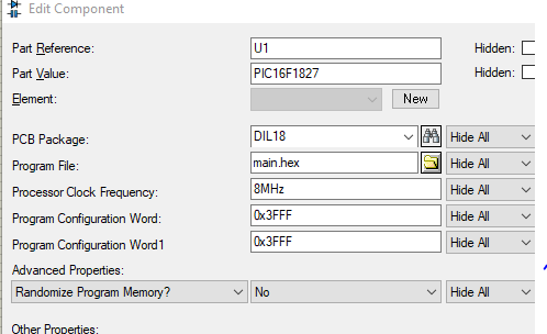

Y en Proteus hacer doble click en el microcntrolador, y elegir correctamente la frecuencia. Ya que es la única frecuencia que tiene en cuenta el mismo.
Desconectado kurono02
  • Mensajes: 3
Re:CREAR DELAY DE 1 SEG CON TIMER 0 EN LENGUAJE C
« Respuesta #5 en: 13 de Enero de 2021, 12:32:23 »
Buenos días distinguidos,
La configuración en Proteus siempre fue la correcta.
