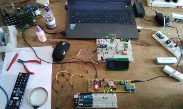

Te invito a ver esta imagen adjunta que te dejé.
De esto estamos hablando.
Es un módulo verdaderamente maravilloso. Te deseo lo mejor!

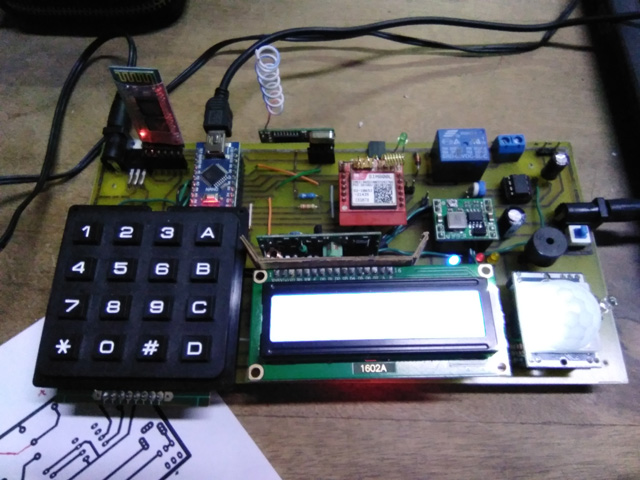

Una vez que pases este Hermoso momento. Te sugiero que te armes una interface de práctica porque SIM800L te demostrará (en el tiempo) todas las HERMOSAS cosas que puede darte.
Mira mi mesa estoy probando nuevas estrategias relacionadas con SoftwareSerial.h y mi placa entrenadora que me hice es fundamental para esta tarea.

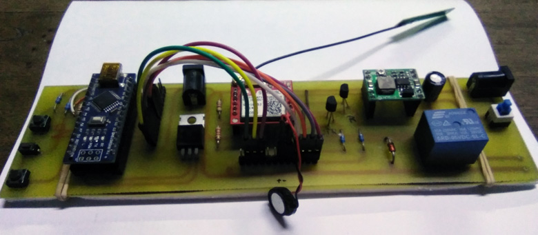

Buenas tardes amigos del foro. Quería compartir mi experiencia con el Sim800l ya que al principio fue medio frustrante por el hecho que no se me conectaba y se reiniciaba permanentemente. Así que, luego de muchas pruebas en mi protoboard y leer varios foros sobre este tema, armé todo en pcb y soldé todos los componentes. Así se terminaron todos los problemas. El motivo de que no se conectaba era debido a la cantidad de corriente que necesita el Sim800l al instante de conectarse. Ahí es donde requiere los famosos 2A que habla el datasheet. Podemos usar una fuente que suministre menos de 1A pero para ello debemos conectarle a la entrada de la alimentacion un Condensador, yo coloque uno de 1000uF x 16v que era el que tenia a mano. Este capacitor es el que se encarga de entregar los 2A de corriente en el milésimo instante que la Sim800l lo requiera.
Ahora lo probé con tarjetas Personal y anda, Claro y anda. Era todo problema de alimentacion.
