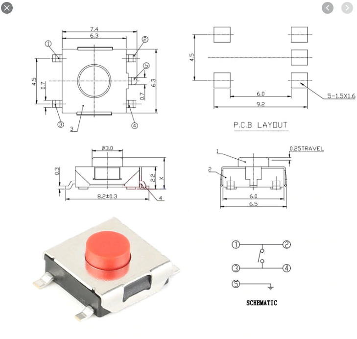

¿Es necesario aislar los típicos pulsadores tact switch? yo creo que no, siempre y cuando el embolo tenga una altura suficiente como para que el dedo no toque el pcb o la parte metalica del pulsador, por ejemplo:
Este con un embolo alto no habría que asilarlo, ya que el propio plástico del pulsador es aislante.
sin embargo este ya seria otra cosa:
¿Es correcta mi suposición?

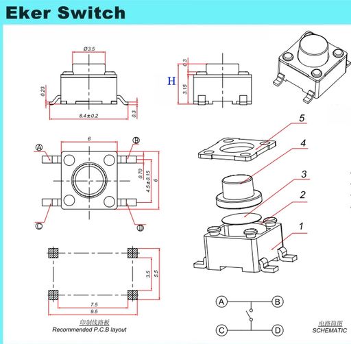

Constructivamente todos esos pulsadores son mas o menos así:
(41.68 kB, 512x502 - visto 596 veces)
La tapa (5)  está aislada de los contactos y del disco metálico (3)  por la base del pulsador (4) , por lo que no hay preocuparse si es corto o largo.
Complementando la respuesta de Eduardo,
Si quieres aterrizar los pulsadores puedes buscarlos con su shield, traen un pin extra.
Re:¿Es necesario aislar los pulsadores?
« Respuesta #3 en: 12 de Febrero de 2021, 19:26:53 »
Ok, entonces todos los pulsadores de este estilo están aislados, incluida la parte metálica de arriba, a no ser que la conectes tu físicamente como dice akenafab.

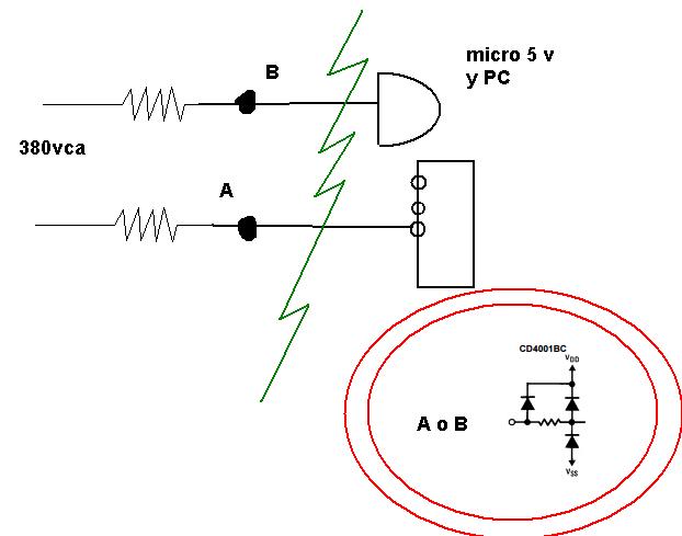

una manera dificil seria hacer tu equipo de medicion ( modulo) SIN AISLACION , que mida y haga todo su asunto totalmente sin aislar y luego comunique esa info a todo tu equipo sensible de manera optica.
otro modo seguro seria que midas como bien has dicho usando resistencias de alta impedancia, pero no una sola de 1 Mohm ( por inventar un valor) sino 2 de 500 K asi aseguras el tema de darle una impedancia a ambos cables.
y luego le metes diodos sean zener o sean .. ya lo dibujo y de paso lo analizo un poco
ya lo encontre, te acordas en lso integrados viejos, como protegian las entradas dentro de el mismo chip ???
ahi te lo pongo .::
en realidad, esas resistencias primarias, al lado de 380 v , fisicamente estan en tu placa, asi tu placa se asegura  de que jamas  habra una tension mayor de 5 v o lo que quieras respecto de masa o de vcc
y tambien puedes hacer eso mismo de lso diodos respecto de tierra.
quizas segun el caso prefiera 2 DZ en oposicion , que creo asi no necsitan descargar sobre la fuente ( nunca lo analice en tanto detalle) .

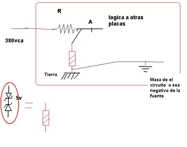

mira, es posible que se me este escapando algo ( o no ) .
pero con este esquema, no podes tener una tension de mas de 5 v  entre esa entrada y masa.
y ademas, tampoco podras tener una tension de mas de 5 v entre esa entrada y tierra ( por si alguien toca ) .
no es lo mismo masa de el circuito , que es el negativo de la fuente con transformador  que tierra .
asi que no veo posibliidad de peligro alguno , no es "aislacion galvanica" pero si es un "anclaje de tension" absoluto.
si uno calcula esa R y ese conjunto de DZ para que trabajen sobrados, pues listo.
me gustaria que si me equivoco me lo señalen
creo que la estoy liando ( o no ) ......no cerrara el circuito entre el punto de medicion y masa de el circuito ya que no unifique la masa con el neutro ... eso me mata creo que para medir tension ca debo unificar neutro con masa.
pero me parece que lo soluciono simplemente unificando tierra con masa, y uso solo un modulo de estos de DZ .
aunque , yo trabajo con eleectricidad y mucho no me gusta eso de  coenctar el circuito a tierra, la tierra en un domicilio es tan confiable como un politico en el senado .
« Última modificación: 14 de Febrero de 2021, 18:09:43 por gustavopic »

No exactamente, los diodos hacia masa y Vcc se utilizan mas para las entradas de los ADC, para protegerlos de tensiones que salgan de su rango, se suelen usar por ejemplo un bat54 con una caida de 0,3 de esta manera si el maximo absoluto es 3V6 con una alimentación de 3V3, el diodo protegeria.
Para unir la masa con tierra, siempre y cuando estemos hablando de un sistema TN, mejor hacerlo a través de un condensador de aislamiento de unos 1000pF y 2KV, en esto hay muuuuchos supuestos, este del condensador es uno de los mas comunes, también se puede agregar un TVS bidireccional de unos 18VAC,
Para proteger de tensiones mas elevadas en vez de usar un diodo normal, es mejor usar un diodo TVS, direccional o unidireccional, dependiendo de tu aplicación.
Pero eso nunca servirá para aislar las comunicaciones. Si conectas un sistema no aislado a otro vas a tener problemas por que estarás cerrando el sistema con la tierra de protección (Siempre y cuando no hablemos de un sistema IT)
Este tipo de protecciones es mas para proteger contra ESD el circuito.
Por ejemplo si conectas una placa no aislada, (por muchos diodos de protección o resistencias que tengas) con el programador al ordenador, corres el riesgo de quedarte sin los dos, por que cierras el circuito a través de la tierra que tiene conectada el PC.
