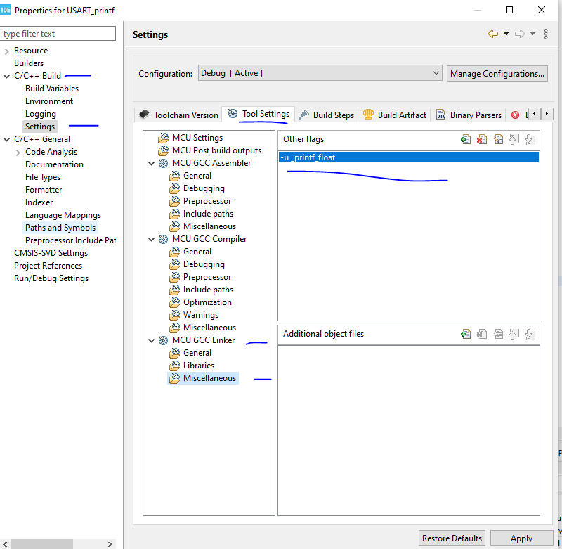

Tienes que habitar el uso del float.
Project- Properties -Miscellaneous > Linker flags: add this flag: -u _printf_float
Te dejo una imagen y unos ejemplos.
// printf("-The value of pi is %.4f \r\n", pi); /*go to: project -> properties > C/C+ build > Settings
// > MCU GCC Linker > Miscellaneous > Linker flags: add this flag: -u _printf_float
// -Video [youtube]https://www.youtube.com/watch?v=IdKx4oWNJfw&[/youtube]ab_channel=LeTanPhuc
// -Video [youtube]https://www.youtube.com/watch?v=igezxVvfAk8&[/youtube]ab_channel=MutexEmbedded-Education*
Minuto 14:11
