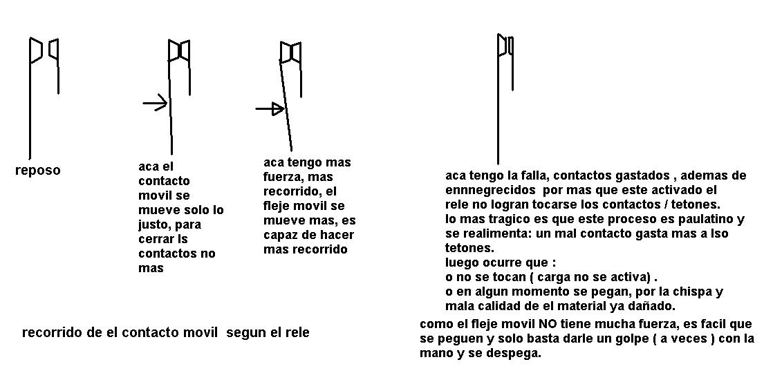

yo hace unos dias desarme con cuidado un rele tipo martillo
https://articulo.mercadolibre.com.ar/MLA-762437706-rele-sla-s-124dm-slas124dm-124dm-24v-tipo-martillo-_JM?matt_tool=88481412&matt_word=&matt_source=google&matt_campaign_id=11618987428&matt_ad_group_id=113657532672&matt_match_type=&matt_network=g&matt_device=c&matt_creative=479785004862&matt_keyword=&matt_ad_position=&matt_ad_type=pla&matt_merchant_id=138389917&matt_product_id=MLA762437706&matt_product_partition_id=353037831509&matt_target_id=pla-353037831509&gclid=CjwKCAiAyc2BBhAaEiwA44-wW5nwmFmx9ksM3Eko30pdwF-mHag2nXLzppEr5sTWLEyoYdwc2lQ4rBoCJI4QAvD_BwE
ya hacia mucho tiempo de nuevo me puse con eso y siempre vi un malisimo diseño:
con relativamente poco uso el contacto que si se usa se pone negro , se pega facilmente o no termina de cerrar , a pesar de que aun tiene teton de contacto .
es una ilusion esperar algun tipo de apagachispas o de mecanismo FUERTE para que cierre y despegue si lo vas a comparar con el cotntactor mas berreta.
ENTONCES:
tenes 1 >>> la marca / el lote que puede cambiar mucho
tenes 2 >>> el modelo de rele y su diseño
tenes 3 >>> mismo equipo pero segun a donde va a parar el cliente lo puede usar ( activar / desactivar) 10 veces por dia o 500 veces por dia.
por eso : los que te vienen DESARMALOS :
uno, el primero, uno que no le tengas cariño ni te sea importante hacelo pelota, con al sierra si queres, asi ves como es por dentro, donde esta ubicada la bobina y donde lso contactos.
y luego si: los que queres analizar los abris con cuidado , yo ese rele tipo martillo o cualquiera que sea cuadrado y esta en una envolvente / caja de plastico  hago asi :
con cutter  y cuidado lo voy marcando, donde quiero abrirlo, donde quiero hacer una ventana ( o si lo queres destapar todo ) , marcas varias veces con el cutter hasta que sentis que ya va a penetrar ( no usar sierra que deja ppolvillo ) , y con cuidado le sacas el plastico, asi lo abris limpio y lo podes ver en funcionamiento.
y luego vos sacas tus conclusiones.

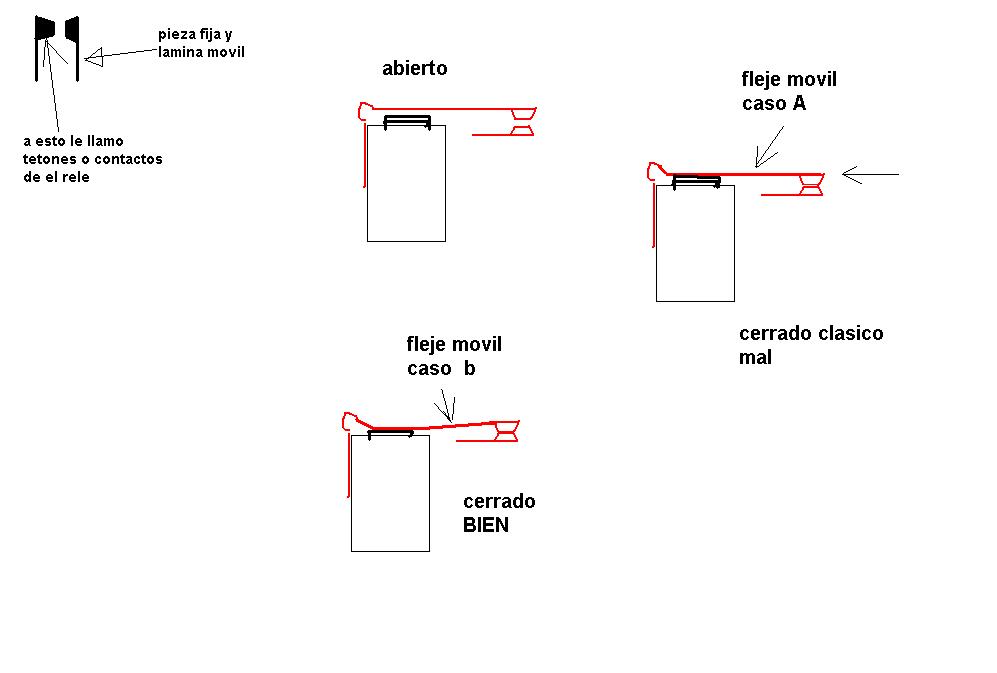

ACA les hago un dibujo de lo que vi , de varios reles que abri, si le sinteresa tengo fotos, pero es lo clasico .
la pieza movil se mueve lo justo, entonces si bien lso contactos son gordos estos nunca llegan a gastarse , por que apenas se gastan un poco ya no hacen mas contacto, o lo hacen tan debilmente que la chisp ahace que se peguen.
el recorrido de la pieza movil es pobre, :
pobre fuerza para pegar el NA como para luego despegarlo.
hace tiempo me paso con varios ( yo espero que junte varios y tenga tiempo de sobra y me pongo a revisarlos.
hacia el rele el ruido de chupar bien, pero no activaba la carga.. asi que lo abri...
LO CORRECTO seria que la pieza movil se mueva hasta que lso contactos o tetones se peguen y siga aun mas, asi le sobra fuerzzaa  y tambien recorrido a medida que se gastan.
« Última modificación: 23 de Febrero de 2021, 15:55:29 por gustavopic »

He visto algunas de las unidades dañadas.
En su mayoría no parece ser daño en el relé, menos en una de las marcas que si que parecen tener un deterioro algo mayor.
En los mas deteriorados esto es lo que parecía pasar y apunto por la calidad del relé.
otros fallos, son debidos a distintas causas como humedad y líquidos, en algunos casos el sistemas ha sido conectado mal y se ve el chispazo en las bornas.
