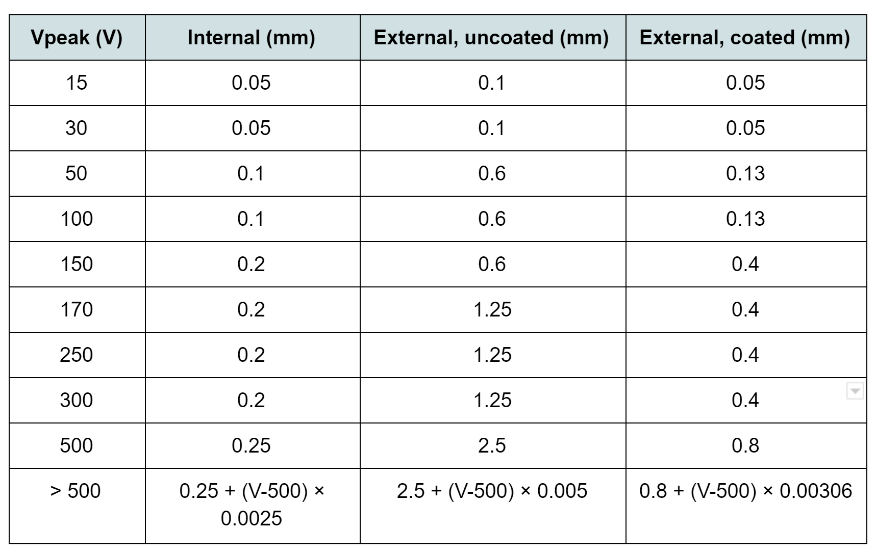

Me he encontrado esto por internet sobre la separación de pistas dependiendo de la tensión de estas, el caso es que no encuentro mucho mas para contrastarlo:

A mi me parece mucha separación para menos de 50Voltios, sobre todo si hablamos de 3,3V, 5 o 12, y poca para mas de 250V además estos voltios en caso de ser alterna, se supone la amplitud digo yo no?

o sea que para 500 voltios de pico, para pistas externas revestidas, supongo que la propia mascara de soldadura solo con 0,8 mm basta.
Vaya pensé que era bastante mas, y yo preocupándome de dejar al menos 4 mm por las pistas de 230.
supongo que hay que tener cuidado con las vias y los pad TH por que al no tener mascara pasamos de 0,8 a 2,5 mm en el caso de 500V
gracias.
