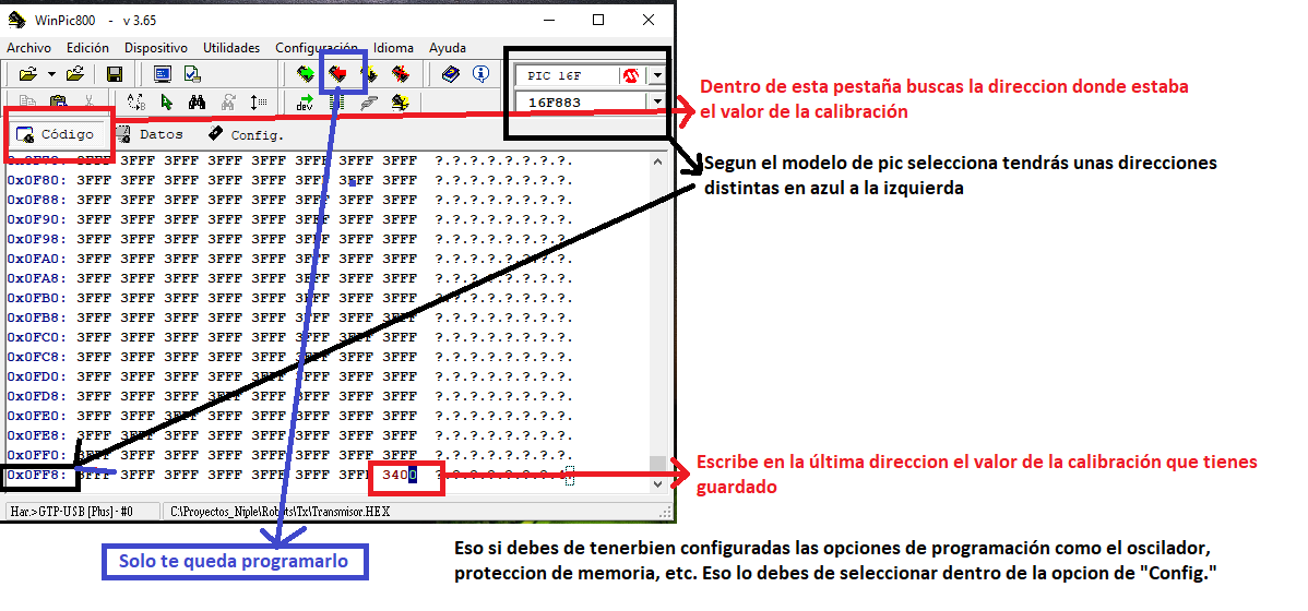

« Respuesta #5 en: 09 de Abril de 2021, 13:00:58 »
A ver una vez que cargas ( lees) tu fichero hexadecimal, el código te aparece en la pestaña "código".
Bien bien después debes ir a las últimas posiciones e introduces el valor tal cual indicas en el vídeo.
 La direccion es la que te dijo Sispic en su post, das un clic en esa posición e introduces el valor que tienes guardado. Evidentemente sí el valor guardado son dos bytes, deberás introducir el valor en dos posiciones, en una el byte bajo y en otra el byte alto.
Luego ya solo debes de cargar el Pic.
F.
« Última modificación: 09 de Abril de 2021, 13:08:24 por Fer_TACA »
Re:como calibrar PIC12F675 con software WinPic800
« Respuesta #6 en: 09 de Abril de 2021, 13:04:05 »
Los números de posición te aparecen a la izquierda de la pantalla en color azul. Esos números es la posición inicial y las siguientes se van incrementando una posición según te vas desplazando a la derecha
Los numeros azules representan los valores iniciales de cada fila de números de posiciones EEPROM.
F.
« Respuesta #8 en: 10 de Abril de 2021, 16:11:54 »
Jotana240
Te adjunto una pequeña imagen con los pasos para introducir los valores de la calibración.
Si con eso no te funciona, indica que mensaje te sale con el error.
Revisa la parte del hardware y sus conexiones entre programación y Pc.
