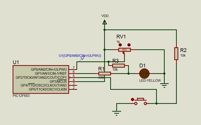

Le metí una resistencia de 10k a tu circuito para simular un salto en la lectura del ADC por algun problema de tensión al conmutar.
(28.72 kB, 640x399 - visto 777 veces)
Como es de esperar así queda parpadeando en un intervalos de tensión y con un C de 470u en paralelo con el led lo deja de hacer.
Si viniera por este lado, la comprobación que podés hacer es invertir la salida del led (se invierte el signo de la realimentación) .
Es decir, cuando la tensión en GP0 supere el umbral --> GP1 pase a 1.     Y si querés que el led en esta condición se apague lo colgás de +5V
« Última modificación: 17 de Abril de 2021, 11:09:29 por Eduardo2 »

Eduardo,
Si hago lo que indicas de cambiar la lógica, entonces incluso con la histéresis es cuando si que veo, incluso en el simulador, que la salida oscila.
Con el programa como lo tengo inicialmente solo lo hace de modo físico.
