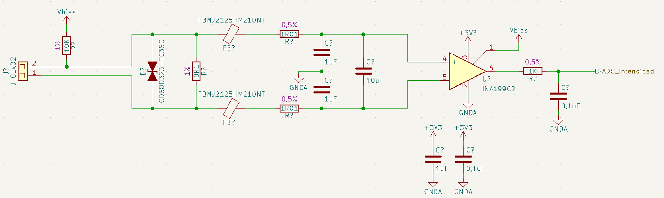

« Respuesta #5 en: 28 de Abril de 2021, 08:07:58 »
A espera, creo que ya te entiendo, dices poner el offset directamente en la entrada del toroidal de esta manera:
(80.63 kB, 1363x407 - visto 409 veces)
De esta manera si esta cortocircuitado o abierto tendre 3V en el adc y si esta bien conectado y midiendo 0 me dara 1.5Voltios DC (Vbias = 1.5)
Lo que todavía no se a que te refieres es al comparador tipo ventana
¿A esto te referias?

Hola, exactamente! de eso se trata, al inyectar una tensión de BIAS a la señal, siempre tendrás un rango, BIAS+señal o BIAS-señal.
Además puedes añadir otra resistencia, en el otro terminal hacia GND, de esa manera cuándo se abra la línea una resistencia tira hacia (+) una entrada y la otra resistencia tira a (-) a la otra línea.
El comparador de ventana se puede hacer por hard o soft. Consiste en leer un rango dado, por ejem. si la señal está comprendida entre el 10% y el 90% entonces todo va bien. Ahora si la señal es del 0% o 100% sig. que la línea está abierta.
Detectar un cortocircuito es más complejo, ya que la salida de un sistema de éstos, es de muy baja impedancia.
En ese caso, hay que recurrir a un sistema con redundancia, o bien del tipo diferencial.
« Última modificación: 28 de Abril de 2021, 09:31:24 por Robert76 »
Ok muchas gracias.
Me quedo entonces con detectar el cable abierto, con eso supongo que es suficiente para dar una alerta.
